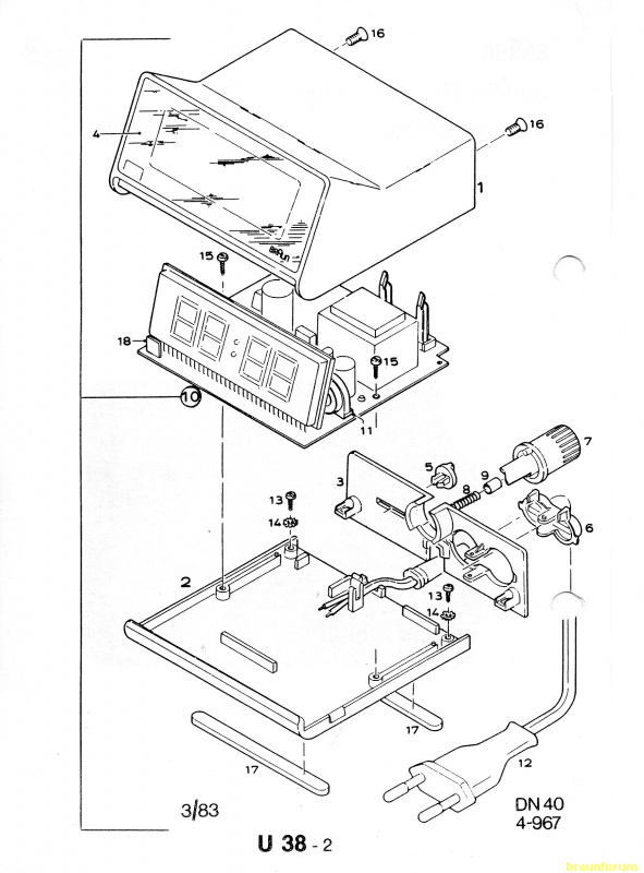

ich hatte vor einem Jahr das selbe Problem wie du, dass der Wecker auch dann Alarm gab, wenn der Knopf auf "aus" stand. Das ist sehr nervig und die Nachbarn hatten sich schon beschwert, da der Wecker pünktlich jeden Tag auch in den Ferien laute Geräusche von sich gab. Ich habe auch durch reinigen der Kontakte und durch nachlöten der Kontakte versucht das Problem zu beseitigen, leider erfolglos. Da ich den Wecker nur für die Uhrzeit brauche und nicht zum wecken, habe ich das Piezoelement (Nr. 11 in der Explosionsdarstellung) einfach ausgelötet. Das ist zwar nicht die feine englische Art, aber jetzt ist Ruhe und die Uhrzeit nach wie vor zu sehen.
