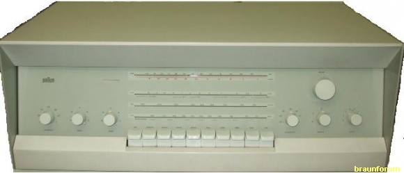

Der RCS9 ist ein Stereo- Steuergerät in Flachbauweise, hergestellt in den Jahren 1961 - 1964.
Gerätetyp: Stereo- Steuergerät
Bauzeit: 1961-1964
Wellenbereiche: UKW, KW, MW, LW
Ausgangsleistung: 2x7W an 4 Ohm (Röhren- Gegentaktendstufen)
Anschlüsse: Tonabnehmer, Tonbandgerät
11 Röhren: ECC85, ECH81, EF89, EBF89, 2xECC83, 2xEC92, 2xELL80, EM84
Besonderheiten: UKW- Scharfabstimmung (AFC), Kurzwelle bis 60m (4,8 MHz),
Stereodecoder nachrüstbar bzw. teilweise eingebaut (siehe unten)
Gehäuse: Holz Schleiflack altweiß mit Alu- Seitenwänden, Rückwand Kunststoff weiß
BxHxT 56,2 x 20,5 x 28 cm
Leistungsaufnahme 75W bei UKW- Empfang
Verwandte Geräte mit Plattenspieler PCS4 sind das atelier 3 (Alu- Seitenwände) und das atelier 2 (Holz- Seitenwände und Skala mit Sendernamen).
In dem Buch "Braun- 50 Jahre Produktinnovationen" ist auf Seite 127 ein RCS9 mit Sendernamenskala (Musikschrankversion wie RS12 und R23) abgebildet. So einen habe ich anderswo noch nicht gesehen.
Das in diesem Gerät verwendete Rundfunkchassis RC9 ist die letzte Ausführungsform des klassischen, auf Blechchassis "handverdrahteten" Röhrenradios, dessen Konzept bereits vom RC60 (1955) stammt. Die Audioverstärker sitzen beim RCS9 erstmalig auf zwei kleinen Leiterplatten.
Das RCS9 benutzt einen in jenen Jahren üblichen Röhrensatz, erreicht in puncto UKW- Empfindlichkeit und ausgewogenem Klangbild nicht ganz das Niveau relativ guter Wettbewerbsgeräte (Telefunken Opus 2550, Philips Capella 853). Die 7W- Gegentaktendstufen mit den Doppelröhren ELL80 sind die letzte Entwicklungsstufe der Röhrentechnik, dann kamen die Transistoren (z.B audio 1). Gegenüber den Einzelendröhren EL84 des Vorgängers atelier 1 (RC81/82) sollen sie mehr Ausgangsleistung bei weniger Klirrfaktor bieten. Mit einem CSV13 kann man den RCS9- Verstärker aber nicht vergleichen, ersterer ist um Klassen besser.

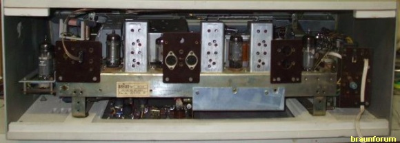

Die frühen RCS9 (Baujahre 1961/62) sind noch nicht für den Einbau eines Stereodecoders vorgesehen. Die Serviceanleitung bietet eine Umbauanleitung, nach der 48 Arbeitsschritte auszuführen sind (ich schätze mal, 1 Arbeitstag). Es sind viele Verbindungen zu ändern und zusätzliche Bauteile einzufügen. Das Komplizierteste ist der Einbau von Zusatzkondensatoren in die ZF- Bandfilter, da für Stereoempfang eine größere ZF- Bandbreite benötigt wird. Der ZF- Verstärker muss neu abgeglichen werden, das geht nur mit einem "Wobbelsender" und Oszilloskop.
Es ist besser, nach einem RCS9 der Baujahre 1963/64 zu suchen, der hat meistens den Decoder TD901 schon an Bord. Der UKW- Stereorundfunk wurde zur Funkausstellung 1963 eingeführt. Der Decoder sitzt unter dem Chassis unten auf der Bodenpappe (im obigen Bild erkennbar), wenn von außen aus der Bodenpappe ein paar Schraubenköpfe herausstehen, hat das Gerät einen Decoder. Eine von außen sichtbare Stereoanzeigelampe gibt es nicht. Beim Umschalten auf Stereo wird das Gerät leiser, da die Betriebsspannung des Stereodecoders, gewonnen aus der Röhrenheizspannung, etwas zu gering ist.

Ein Gerät für Liebhaber des frühen, puristischen Dieter- Rams- Designs, am besten mit den Lautsprecherboxen L40. Kein Hingucker, aber noch alltagstauglich, sofern man ein kräftiges UKW- Empfangssignal hat. Über ein Zwischenkabel DIN 5-polig/ Klinken- oder Cinch- Stecker lassen sich auch CD- oder MP3- Player wiedergeben.

Mein Stereo-Decoder ist zufällig gerade ausgebaut, so sieht das Bauteil aus:
