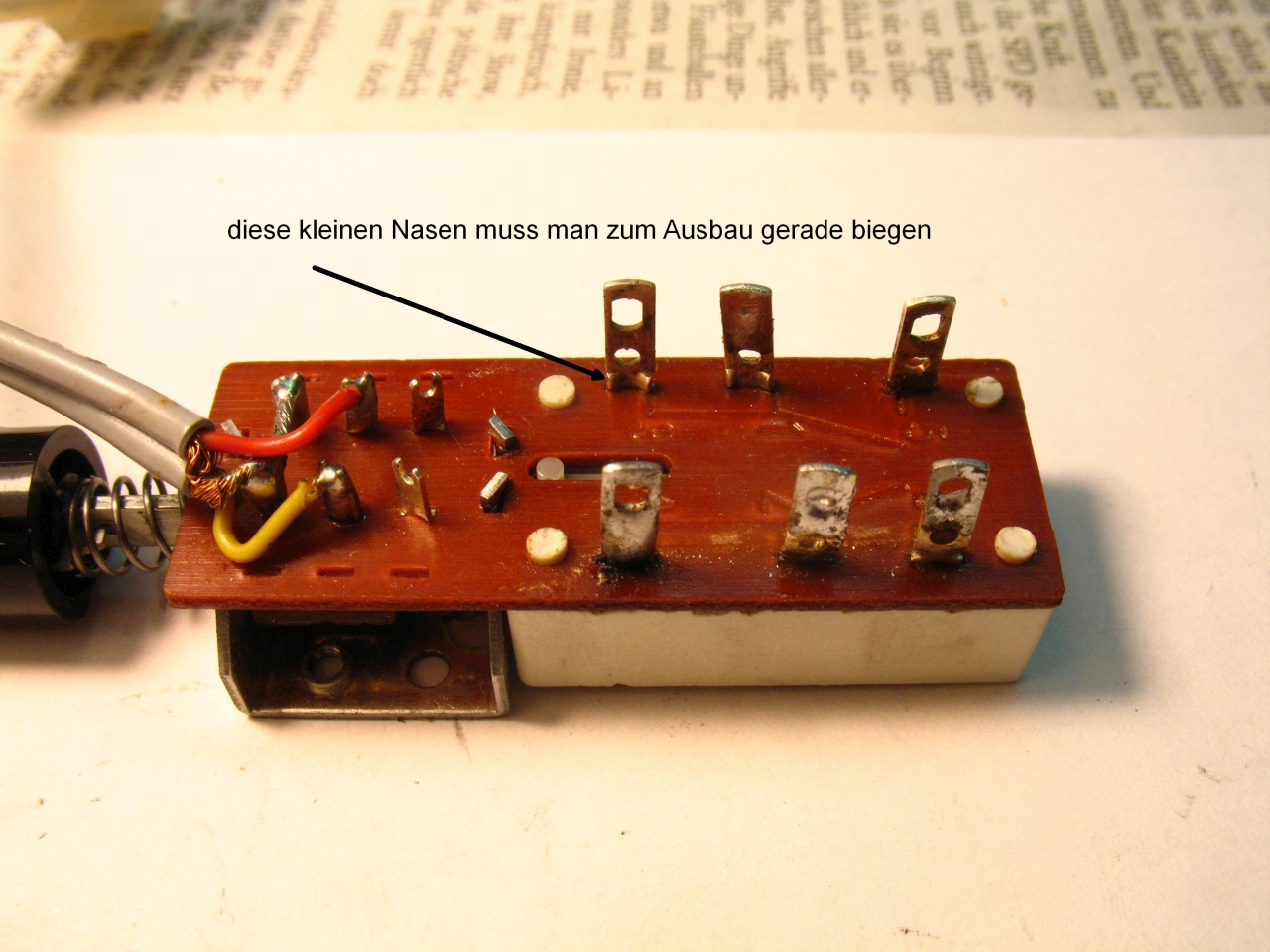

Mein Braun 520 Netzschalter war einseitig völlig verbrutzelt (in eine Schaltfläche war ein Loch reingebrannt) und schaltete nur nach mehrfachem Drücken.

1. Schalter ausbauen und den Stecker für die Stummschaltung ziehen
2. Die 6 oben aus dem Schaltergehäuse ca 2mm herausschauenden Stifte der Schaltkontakte gerade biegen
Die halten das Schaltergehäuse fest mit dem Unterteil verbunden.
Dazu benötigt man eine sehr scharfe Zange um die kurzen Stifte gerade biegen zu können.
3. Mit einem Messer an allen Seiten vorsichtig die weiße Haube hochhebeln und abziehen,
dann sieht man die Bescherung offen vor einem liegen. Bei mir einen völlig verbrutzelten Kontakt und
einen nicht ganz so verbrauchten Kontakt.
4. Die Kontaktestifte sind jeweils oben wie unten mit kleinen Nasen versehen worden um sie im Pertinax zu fixieren
Diese Nasen, so gut es geht, gerade biegen um die Kontaktstifte herausziehen zu können.
5. Wenn man alle 4 Kontaktstifte draussen hat, diese diagonal vertauschen, wieder einsetzten und erneut fixieren
6. Jetzt noch die 2 V-förmigen Schalterwippen um 180° verdrehen, so dass neue Schalterwippen gegen neue Schalterkontakte drücken
7. Alles wieder zusammendrücken und die 6 aus dem Schaltergehäuse herausschauenden Stifte wieder etwas verdrehen
8. Einbau und viel Spaß mit dem "neuen" Netzschalter
