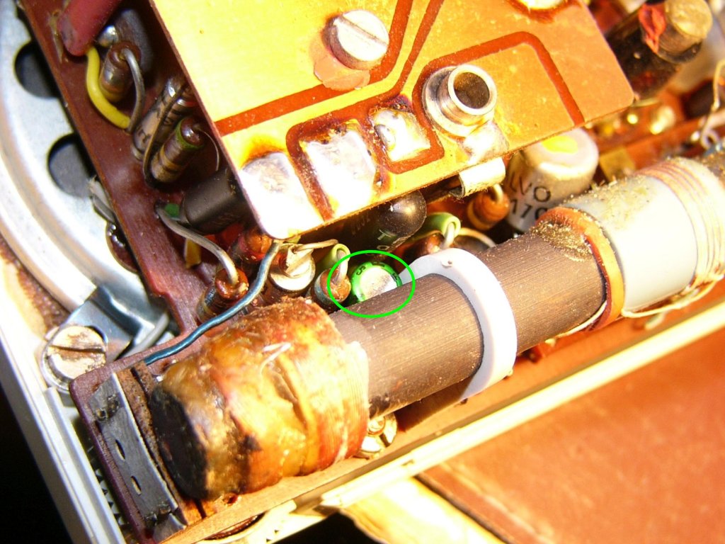

Hallo Peter,
ich habe Dir mal zwei Bilder gemacht und die kritischen Bauteile eingekringelt.
Dateianhang:
zeigt C32 (rot) und den OC602 (blau)
Dateianhang:
zeigt C33 (grün)

BeitragVerfasst: 28.03.2017, 21:04
Offline
Registriert: 02.09.2011, 08:04
Beiträge: 13
Hallo Gerhard, vielen herzlichen Dank für Deine Hilfe. Ich weiß das sehr zu schätzen, besonders in der heutigen Zeit, wo bei vielen von uns die Zeit knapp ist. Ich werde auch die Bilder mit zum Techniker nehmen. Mit besten Grüßen, Peter
