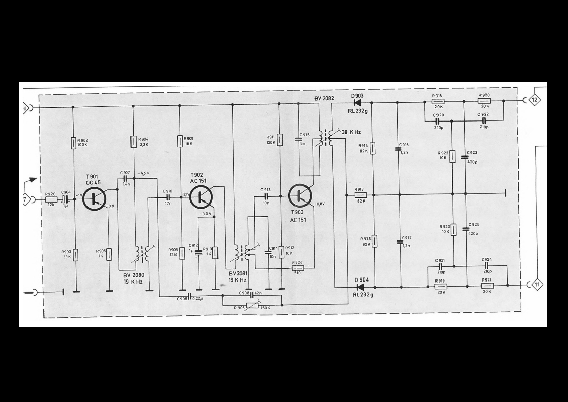

Hallo Freunde der frühen Stereo-Tuner,
ich hatte gerade kurz hintereinander zwei defekte CET 15 zur Reparatur auf dem Tisch. Ein Gerät trug die Serien-Nr. 10046, also offenbar ein sehr frühes Exemplar, beim anderen lautete die Serien-Nr. 10828.
Bei beiden Geräten waren die Elkos bereits erneuert worden. Im frühen Gerät allerdings nur jene Elkos, die einfach erreichbar waren, beim späteren Modell jedoch vollständig. Beide Geräte waren neben einigen anderen Wehwehchen, die zu beheben waren, ZF- und Decoder-seitig mehr oder weniger stark verstimmt worden und mussten neu abgeglichen werden.
Was aber besonders auffiel, war der Umstand, dass keiner der beiden Tuner mit dem in den Serviceunterlagen (1962-1964) beschriebenen Stereodecoder TD40-801 ausgestattet war. Eingebaut waren jeweils die erste Ausführung des TD45-801, deren Platinen allerdings um die Bauteile für die Ansteuerung des Stereolämpchens abgespeckt waren. Die Typenbezeichnung dieser abgespeckten Version heißt TD151. Die Schaltungen der Decoder TD40-801 und TD45-801 unterscheiden sich komplett voneinander.
Hier der TD40-801 (gemäß den Serviceunterlagen):
Dateianhang:
Und hier der TD45-801:
Dateianhang:
Was mich interessieren würde: Kam der einfache Decoder vom Typ TD40-801 überhaupt zum Einsatz? Sollte eigentlich schon, nachdem nur dieser in den Serviceunterlagen beschrieben ist. Es wäre vielleicht auch möglich, dass der frühe CET 15, den ich reparierte, ursprünglich ohne Stereodecoder ausgeliefert und dann später mit einem TD151 (=abgespeckter TD45-801) nachgerüstet wurde.
Noch eine Auffälligkeit: Wie schon erwähnt, waren die Elkos auf beiden TD151 bereits erneuert. Es scheint, als ob dies von der selben Person erledigt wurde, denn auf beiden Platinen waren die gleichen Fehler eingebaut:
Nr. 1: Ein Elko wurde anstelle von 32µF (jetzt 47µF) durch 2,2µF ersetzt.
Nr. 2: Ein anderer Elko (2,2µF) wurde verpolt eingelötet.
Auf beiden Platinen waren die gleichen Elkos betroffen. Sehr merkwürdig. Was es alles so gibt...
Jedenfalls liefen die beiden Gerätchen nach ihrer Kur wieder tadellos.

es freut mich, dass das Rätsel um den TD40-801 auf Euer Interesse gestoßen ist. Die TD151 in den beiden o.g. CET15 tragen ebenfalls eine eigene Seriennummer.
Beim CET15 mit der Serien-Nr. 10046 lautet die Serien-Nr. des TD151 23290, beim CET15 mit der Serien-Nr. 10828 ist die Serien-Nr. des TD151 23517.
Ich hielte es für einen großen Zufall und daher für eher unwahrscheinlich, dass alle drei CET15 (Gerhards Tuner und meine beiden Reparaturgeräte) erst nachträglich mit einem TD151 ausgerüstet wurden. Es spricht nun fast mehr dafür, dass der TD40-801, wenn überhaupt, allenfalls in ganz wenigen CET15 Verwendung fand. (Aber die Serviceunterlagen waren leider schon mal gedruckt…) Vielleicht gab's dazu auch eine Kundendienstinformation, von der wir alle nichts wissen?
Wilhelm hat sicherlich recht. Wenn überhaupt jemand noch etwas darüber wissen könnte, ist es Rainer.
