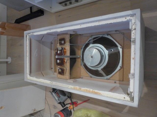

es ist Sonntag und ich hab mal die Stichsäge ausgepackt Mit Staubsauger hinten dran und auf langsamer Stufe staubt es nicht und ich konnte die Rückwände in meiner kleinen Werkstatt aufsägen.
Das ganze sieht dann erst mal so aus. Dank kurzem Kurvensägeblatt blieb auch die Glaswolle unversehrt.
Der zunächst stehen gebliebene Rand ist zwischenzeitlich auch weg. Als nächstes geht es dann an die Entfernung des (steinharten) Kitts. Aufgefallen sind mir noch die jeweils vier Löcher im Boden. Gab es außer den LF80 vielleicht doch auch Rollen für diese Lautsprecher?
Und noch eine Frage: Hat schon mal jemand erfolgreich die Front entfernt?
Für die Lackierung würde ich sie gerne abnehmen. Sie ist aber wohl mit den gleichen Kitt abgedichtet wie die Rückwand

und wie hast Du den verbliebenen Rand ablösen können?
Re: L910
Moin Thomas,
ich bin mit einem Spachtel zischen die Reste der Rückwand und die Leiste am Gehäuse gefahren und habe diesen dann mit Hilfe eines Hammers bis an die Außenwand geschlagen.

nach eineinhalb Jahren Stillstand geht es auf dieser Baustelle nun auch endlich weiter.
Das Problem war einen Lackierer zu finden, der sich der Gehäuse annimmt.
Viele wollten erst gar nicht ran, weil sie nur Blech und kein Holz lackieren oder eine Problem mit dem Glanzgrad von 40% hatten
Andere haben erst gar nicht auf meine Anfrage geantwortet
Und wieder andere haben für die Lackierung einen vierstelligen Betrag aufgerufen
Seit gestern sind sie jetzt aber weg und vermutlich kann ich sie nächsten Samstag schon wieder abholen.
Ich werde berichten.
Re: L910
So, die Gehäuse sind zurück.
Hier mal ein schnelles Handy Foto. Die Farbe der beiden Boxen war im Originalzustand recht unterschiedlich.
Deswegen habe ich auf eine Ausmessen der Farbe mit dem Kolorimeter verzichtet und sie in RAL9002, Glanzgrad 40% lackieren lassen.
Das entspricht der Lackieranweisung, die z.B. für das TS45 gültig war und liegt sehr nahe bei der Farbe der Box, deren Lack weniger ausgeblichen / angegriffen war.
