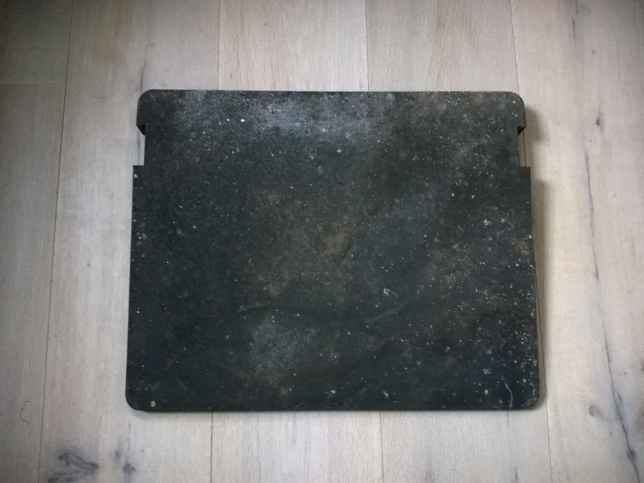

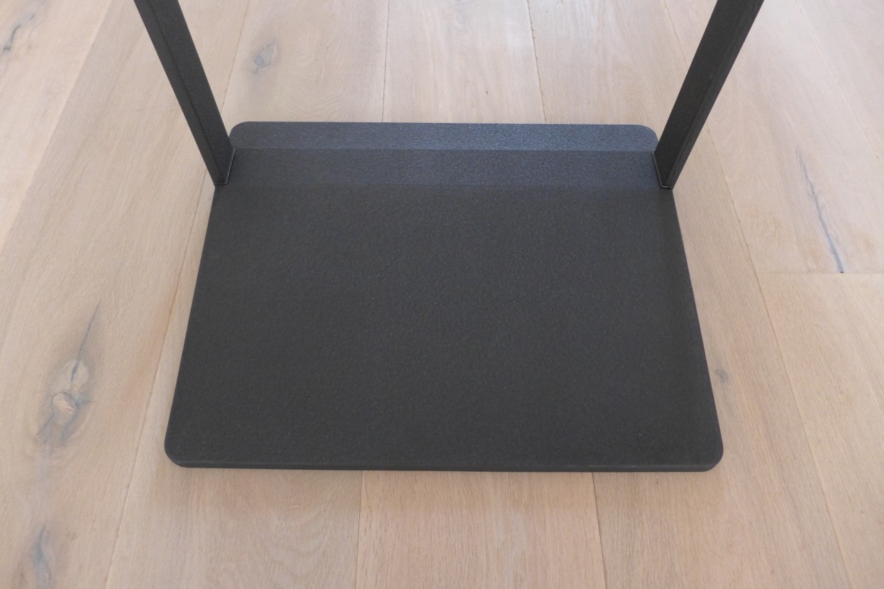

Servus,
10 Fotos sind eingestellt unter:: http://www.kunstware.de/braun
schönere Fotos gibt es, wenn das Sonnenlicht besser ist, mit dem Blitz funktioniert das nicht gescheit.
wenn jemand aus der südlichen Gegend ist, (Kempten, Füssen, Kaufbeuren etc), der könnte auch vorbeischauen.
bzgl des CE1000 Deckels:: der Betrieb, der die Arbeiten für mich ausführt, übernimmt auch das Ablaugen und nötigenfalls Spachtelarbeiten
mfg willi

Hallo Willi,
dies ist mit Abstand die beste Nachlackierung die ich bis jetzt gesehen habe. Schade das ich so weit weg wohne.

Gratuliere, sieht nicht schlecht aus, Willi!
Vielleicht ein kleinwenig zu dunkel und grobkörnig, ABER: Schwankungen gab es wohl auch bei der Original-Fertigung.
Wie und wo ist denn das gemacht worden?
Viele Grüße, Simon

Hi,
wenn ich mir meine Geräte so betrachte, dann muß man schon sagen, dass die Körnigkeit (sehr fein bis recht grob) und auch der Farbton (helles anthazit bis fast schwarz) des Kräusellacks über die Jahre und bei den verschiedenen Geräte- und Bauserien doch recht unterschiedlich ist.
Wenn man eine Lackierung, wie sie auf den Bildern zu sehen ist, nimmt, kann man wirklich nichts falsch machen und jemand, der nicht weiß, dass es nachlackiert worden ist, erkennt dies mit Sicherheit nicht.
Ich muß Wilhelm (aus Kanada) recht geben: die beste Neulackierung, die ich bisher gesehen habe. H. Wölker hat mir auch mal eine Probelackierung (Abschleifen + Neulackieren) gemacht, aber die war ganz schwarz. Die Körnung war okay.
Nur so meine Meinung.

Hallo Willi,
vielen Dank für Deine Mühe. Die Lackierungen sehen wirklich enorm gut aus!
Dennoch möchte ich mich Simons Einschätzung anschließen, indem ich bei der Neulackierung den Eindruck eines geringfügig dunkleren Farbtons und einen Tick zu starke Grobkörnigkeit gegenüber der Originallackierung bestätigen kann. Das sind aber wirklich nur Feinheiten, die sich bestimmt noch optimieren lassen.
Ich glaube aber auch, dass die Lackierungen der älteren Geräte (von Mitte der 60er bis ca. 1973-74) ein klein wenig heller und feinkörniger ausgefallen waren, als die der späteren Modelle.
Wilhelm und Raimund haben aber recht: Bisher gab's noch keine so gute Reproduktion des Braun'schen Kräusellacks wie die Deines Lackierbetriebs.
Wegen möglichem Eigenbedarf schick' Dir mal 'ne PN hierzu.

es stimmt schon, der neue Lack ist einen ticken dunkler als das Original, bei Sonnenlicht sind die Unterschiede fast nicht mehr wahrnehmbar.
Die Struktur ist etwas gröber als das original, möglicherweise bekommt das der Lackierbetrieb noch etwas in den Griff.
mfg willi

Zitat:
Ob die Lackierung dem Original einigermaßen nahekommt, kann man allerdings nicht klar erkennen.
Doch, kann man:Bild
Also eher nicht.
Viele Grüße, Simon

ich restauriere ja gerade die zwei LF80 meiner L910 und möchte euch meine Erfahrungen hinsichtlich des Kräusellacks mitteilen.
Hier zunächst einmal ein Foto des Ausgangszustands.
Dateianhang:
Wie man erkennen kann, gibt es Farbanhaftungen (Wandfarbe?) und der Lack ist ungleichmäßig verblichen. Auch gibt es einige Abstoßungen.
Die Farbanhaftungen ließen sich mit einer Büste und Seifenwasser weitgehend beseitigen, dennoch war der Lack nach der Reinigung stark fleckig.
An der Unterseite ließ sich erkennen, dass die LF80 ursprünglich schwarz und nicht anthrazitfarben waren.
Für die Aufarbeitung habe ich mich für 2K Decklack RAL9005 seidenglanz von Standox entschieden. Diesen gibt es in SprayMax Dosen, mit denen sich eine besonders gleichmäßige, feine und dünne Lackschicht erreichen lässt.
Das Ergebnis könnt ihr hier sehen.
Dateianhang:
Die Struktur des Kräusellacks bleibt praktisch vollständig erhalten, wie man in der folgenden Makro Aufnahme sieht.
Dateianhang:
Die Füße sehen nach der Aufarbeitung aus wie neu.

Glückwunsch zur sehr gelungenen Restauration! Bin dann mal auf Fotos der fertigen Boxen gespannt!
