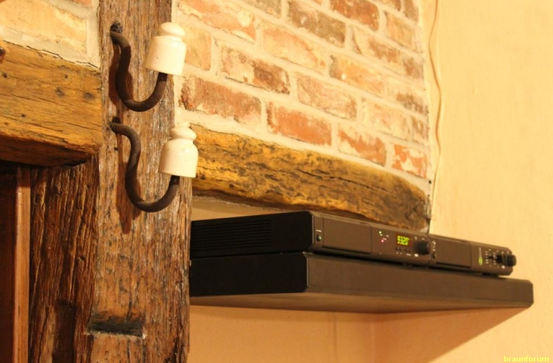

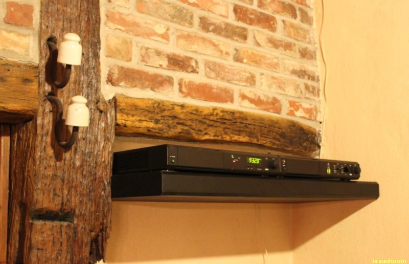

Da ich im Esszimmer auch eine Braunanlage habe musste die mal schön ins Fachwerk gebracht werden.
Ein einfaches Regalbrett wollte ich nicht und so habe ich 2 beschichtete 12mm Spanplatten mit dazwischenliegenden Dachlatten (40mm) aufgedoppelt so das ich auf knapp 65mm komme
Je 2- 45° Fasen angefräßt, Umleimer aufgebügelt, alles mit Feinspachtel geglättet und das ganze in bewährten Mattschwarz besprüht.
Der Vorteil bei dem Hohlraum ist das man Ihn als unsichtbaren Bodenträger missbrauchen kann.
Ein Stück Dachlatte rechts und links an die Wand dübeln und das Regalbrett einschieben. Im Regalbrett habe ich nun sämtliche Kabel und auch eine schaltbare Steckdosenleiste im hinteren Teil versenkt unterbringen können.
Als Seitenteil habe ich eine originale Blende etwas eingekürzt und von den inneren Stegen befreit, das ganze wurde mit Heißkleber auf das rohe Span geklebt und kaschiert es nun.
Platz ist jetzt für einen A2 (bald R4/2) und einen T2 (bald CD5/2).
Erst schaute die Frau mit gerunzelter Stirn aber jetzt gefällt es Ihr doch da die leidigen Kabel nicht mehr sichtbar sind.
Das ganze ist jetzt noch ein Prototyp und wird noch etwas verändert aber ich wollte nur mal die Machbarkeit zeigen.

tolle idee, uli,
und sieht super aus. gratulation!

ja, und an die Porzellankappen auf den Haken kannst Du ja bestens die doch irgendwie notwendige 230 V Zufuhr drumwickeln bzw. verdrahten :)

ja, so war das früher hier am Haus.... mit Oberleitung, das findet man kaum noch und so fand ich es zu schade zum wegwerfen!

wirklich gelungener und sehr schön aussehender Aufstellort für Deine Pizze! Wie Raimund schon dazu anregte, musst Du jetzt natürlich Deine "Oberleitungen" wieder reaktivieren. So wird's dann richtig stielecht :wink:.

Lob und Anerkennung aus Architektensicht. Wirklich prima gemacht, vor allem das Angenehme (Hohlraum zur Verkabelung) mit dem Ästhetischen (Regal im Atelierlook) zu verbinden.

Gefällt mir sehr gut! Wie Du selbst schreibst, handelt es sich noch um einen Prototyp. Optimal wäre es m. E., wenn das Regal die gleiche Breite hätte, wie die beiden atelier-Geräte darüber.

stimmt, leider wussten das die Erbauer vor 200 Jahren noch nicht! ;)
