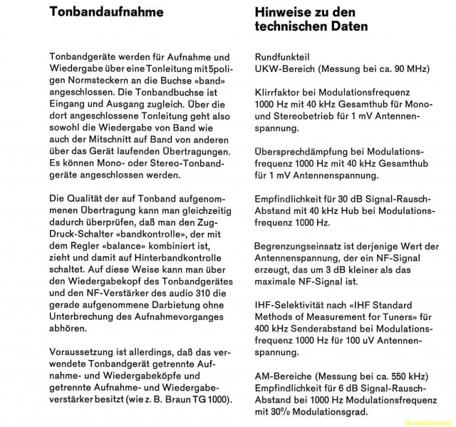

Hi Andreas,
Leider habe ich keinen Schaltplan/BDA zu dem Gerät - was meine anfänglichen Probleme "Thema Blindstecker" erklärt. Wie zum Geier aktiviert man die Bandkontrolle bei dem Teil?
Vielleicht kannst Du das Ganze etwas plastischer für mich darlegen ?
Dank und Gruß, Jens
Dank und Gruß, Jens

Du hast völlig Recht - in Bezug auf den Reserve-Kanal war das das Problem. Da die Front demontiert ist, also auch ohne Knöpfe, hatte ich die gezogene Bandkontrolle übersehen. Das Radio ist nach wie vor verstummt, warum auch immer - nicht einmal Rauschen auf allen Wellen.
Dank und Gruß, Jens
