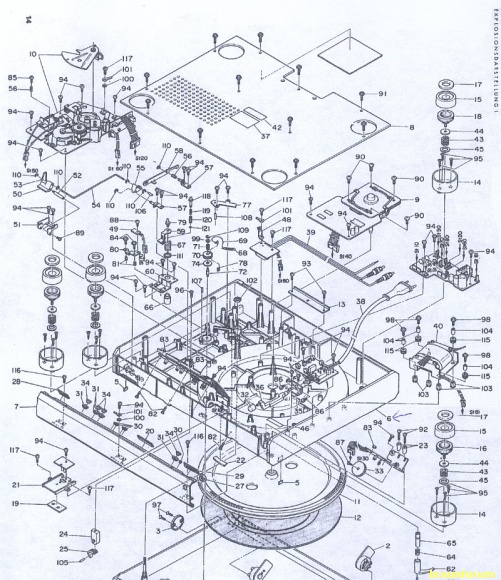

HIER DIE SERVICEANLEITUNG:

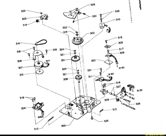

da Rafiki leider keine Rückmeldung gegeben hat und ich das selbe Problem habe, habe ich mir die Zeichnungen mal etwa genauer angesehen, dort steht aber Einstellung des Aufsetzpunktes, ich habe es trotzdem mal probiert, aber leider lässt sich damit tatsächlich nur der Aufsetzpunkt aber nicht der Abhebepunkt des Tonarms beeinflussen

ich weis nicht was Du mir damit sagen willst, Bild 2 sagt ja auch nur etwas über den Absetzpunkt aus, der stimmt bei mir ja, es geht lediglich darum das der Tonarm zu früh wieder angehoben wird, nämlich schon kurz bevor die Platte zuende gespielt ist.

Hallo Rolf,
aus dem KdM:
Einstellung der Abschaltpunkte (siehe BILD 3, ist die Abbildung 2 ,951x971 50kb, in meinem Beitrag oben v. 20.11.2009)
Text:
Entsprechend der eingestellten Plattengröße soll die Endabschaltung bei folgenden Radien wirksam werden:
bei 30 cm 54,6 + - 0,8 mm
bei 17 cm 50,1 + - 0,7 mm (Plus/Minus Sonderzeichen kann ich gerade nicht finden)
Wird eine Korrektur erforderlich, so ist zuerst die Schraube 325 zu lösen. Diese wird nach Abnehmen des Plattentellers durch die Bohrung "C" im Sockel 6 zugänglich. durch die Bohrung "B" ist die Verstellschraube der Lichtschranke 310 zu bedienen. Der Abschaltzeitpunkt wird früher bei Rechtsdrehung.
Die Justage wirkt gleichzeitig auf beide Abschaltpunkte. Nach der Justage ist die Schraube 325 wieder festzuziehen.
Jürgen S.
aus dem KdM:
Text:
