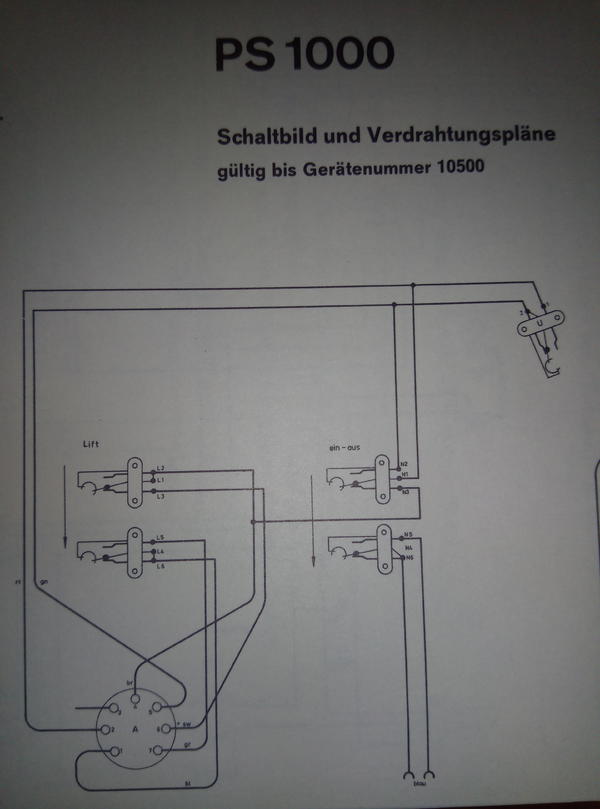

Dann ueberpruefe die Funktion oder Justage des Microschalters Kennzeichnung "U" im Schaltplan. Er sitzt unmittelbar in der Naehe des Umschalters. Beim umschalten wird der Microschalter, der parallel zum "Ein-Aus" Schalter liegt. kurzgeschlossen und das Geraet schaltet ab.

Danke. Der Microschalter U schaltet nicht. Die Position bleibt beim Umschalten auf eine andere Drehzehl unverändert. Wie geht man bei der Justage vor?

Ich meine die Achse auf der der Plattenteller liegt. Das Problem des Microschalters ist mir klar, ich frage mich nur an welcher Stelle ich den Fehler behebe. Möchte zB. nicht einfach so die halbkreisförmige Spange verbiegen oder den Abstand der Kontakte verändern.
Hier sieht man den defekten Microschalter:
https://media.giphy.com/media/l4EpjQcM2 ... /giphy.gif
Hier sieht man den funktionstüchtigen:
https://media.giphy.com/media/3ohjV75OQ ... /giphy.gif
Das Kontaktkügelchen im Schalter ist nicht festkorrodiert, anscheinend reicht die Federkraft der kleinen Spange nicht aus um die Zugen zu bewegen.

Deine Videos sind eine gute Hilfe. Entweder ist die Federspange des Microschalters lahm oder die Schaltzunge ist verbogen. Es ist einfach zu erkennen das der Microschalter nicht schaltet. Du kannst die Zunge und/oder die Spange vorsichtig etwas verbiegen. Verbiege nichts an den Kontakten. Vielleicht kann hier jemand mit einem neuen Schalter aushelfen.
