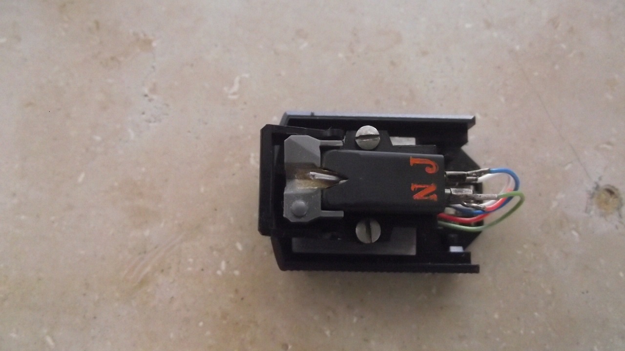

hallo hab bezüglich Ta System einstellung eine frage .
ich habe einen ps 450 bekommen -jedoch war das Ta nicht befestigt . habe es nun auf der Schlittenplatte befestigt -nadelspitze mit dem punkt auf dem schlitten gleich .. ist das richtig ???

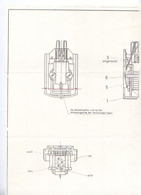

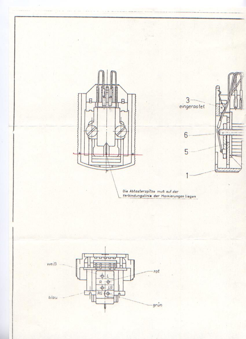

Hallo andi71,
anbei die Braun Tonabnehmereinstellanleitung für PS 350 - 450 Headshells.
Mit musikalischem Gruß
TunerB760
