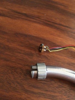

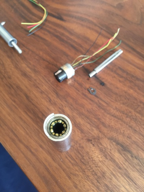

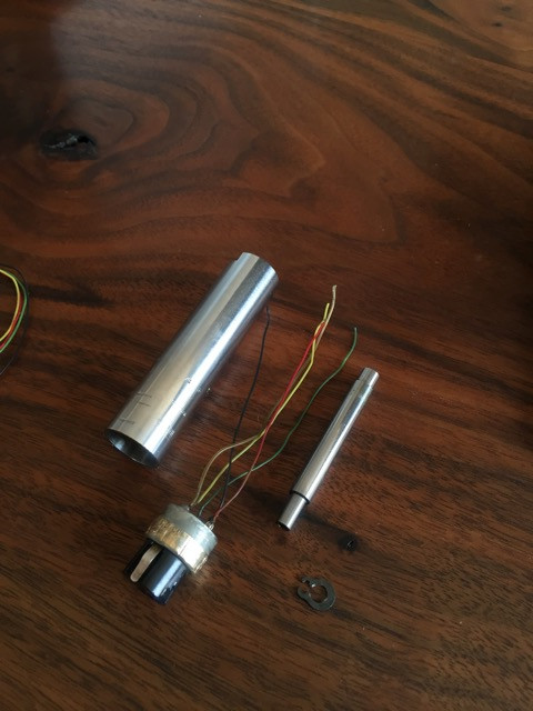

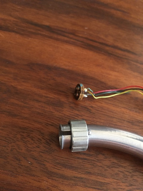

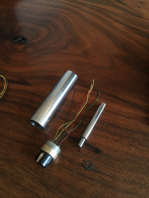

Benjamin hat die Kabel heraus bekommen und mir noch ein paar Bilder geschickt, damit ich sie hier mit deutschem Text einstelle :thumb:
Zunächst zur Buchse im Tonarmfuß. Sie ist eingeklebt und sitzt recht stramm. Benjamin hat sie mit sanfter Gewalt lösen können, ist aber der Meinung, das ginge bestimmt besser, wenn man die Klebestelle vorher leicht erwärmt.
Unter der Steckverbindung findet sich dann eine kugelgelagerte Welle, die von einem Sprengring gehalten wird.
Die Steckverbindung für das Headshell ist mit blaugrauem Schraubensicherungslack fixiert. Hat man diesen, z.B. mit einer Nadel entfernt, lässt sie sich heraushebeln.
