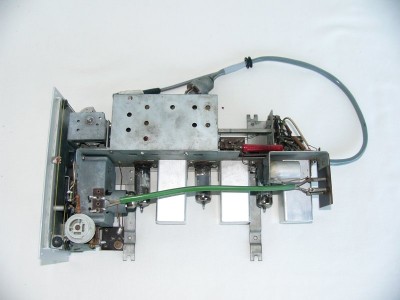

nachdem ich wie gewünscht meinen zweiten CE 12 gegen einen CE 11 tauschen konnte - Danke an Ede - sitze ich jetzt an der Reparatur de s CE 11. Das Gerät geht auf den AM-Bereichen, ist aber bei FM tot. Das Problem scheint im UKW-Tuner Modul zu liegen. An Anschlusspunkt 2 ist Durchgang zu Masse, während bei einer vergleichenden Messung an meinem verbliebenen CE 12 dort nur eine Kapazität ist. Verbaut ist ein Tuner Modul Görler UT 344, das offensichtlich schon mal ausgebaut worden oder sogar getauscht worden ist, wie die mäßigen Lötstellen und lose Schrauben zeigen. Wess jemand, in welchen anderen Braun-Röhrenempfängern das gleiche Modul verbaut worden ist? Oder ob das Modul aus z.B. RC9, das zumindestens ähnlich aussieht, aber offensichtlich eine ganz andere Schaltung hat, zum UT 344 kompatibel ist?
Ich stelle mal ein Bild vom Innenleben des Moduls ein, ist es überhaupt das richtige? Es sieht zumindestens etwas verbastelt aus.

Nur mal nebenbei: Sehe ich das richtig auf dem Foto, dass das links unten festgeklemmte Wäscheklammerfeder-artige Teil dazu dient der Schnur so eine Vorspannung zu geben, dass Du mit der Sendereinstellungsmechanik rechts in beide Richtungen trimmen kannst?
Finde ich etwas abenteuerlich ...

ja, so waren die 50er Jahre. Das ist mit Sicherheit original so. Die Görler-Tuner waren zu der Zeit so etwas wie High-End.
