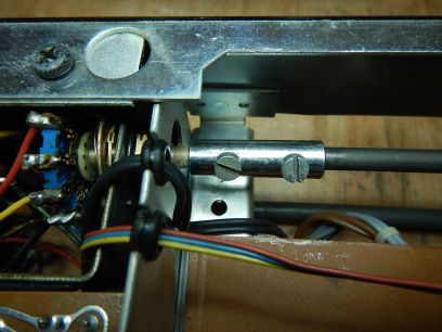

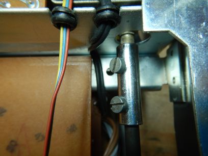

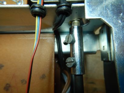

is ja z. Zt. mit Fachbeiträgen nicht so toll im Forum, daher
noch mal`n Beitrag, auch wenn es im schon mal ein Thema war.
Heute ist mir beim Regie 550 die Lautsprecherumschaltung zerbröselt.
Dann Ersatz der oft porösen Plastikkupplung durch ein Metallröhrchen.
Den Kern von einem Bithalter entfernen, 2 Gewindebohrungen M4 setzen und
schon passt es.
Hannes
