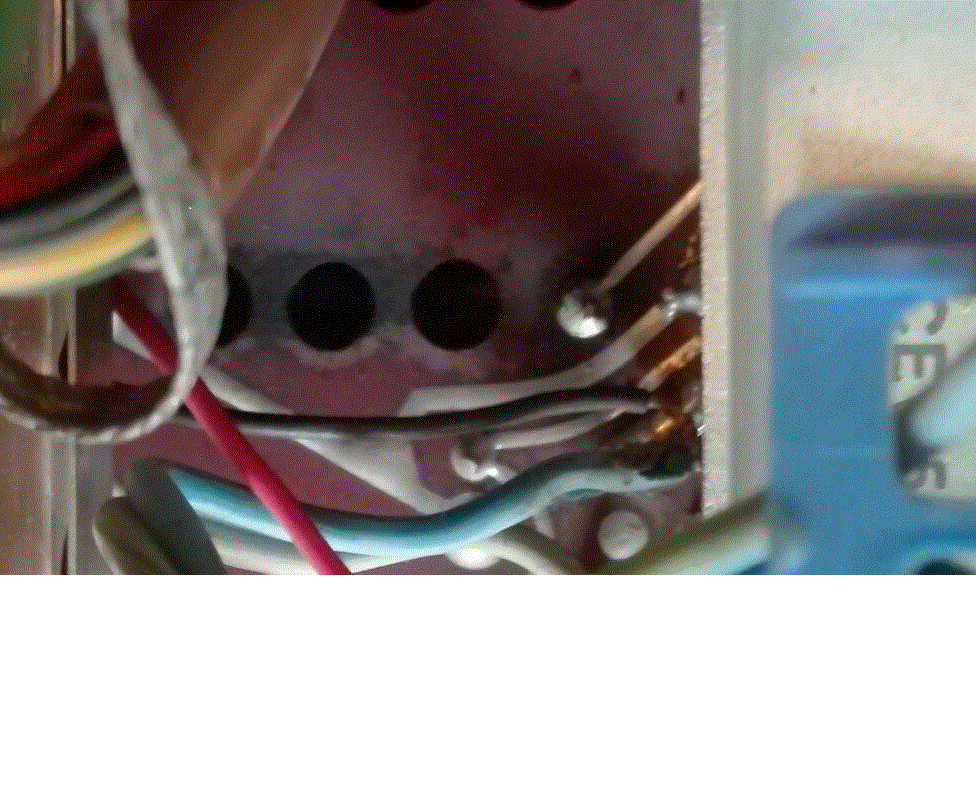

nachdem ich mein geerbtes Kassettendeck komplett gereinigt und mit neuen Antriebsriemen versehen habe, musste ich mich jetzt des CEV 510 annehmen. Als absoluter Laie nicht ganz so enfach. Nachdem ich den Deckel abgenommen habe, musste ich erst einmal den Staub vorsichtig mit Druckluft entfernen. Nach über 25 Jahren unfachmännischer Lagerung nicht gerade wenig. Dann Kassettendeck angeschlossen und eingeschaltet. Und siehe da, nicht nur dass das Kassettendeck wieder einwandfrei funzt, auch das Radio lief meiner Ansciht nach TOP!
Leider kam es kurfristig zu einer Rauchentwicklung und ich habe das Gerät sofort ausgeschaltet. Auf dem beigefügten Bild sind die Löcher zu erkennen aus denen der "Dampf" aufstieg. Hat jemand eine Vermutung, was es sein könnte?

Re: CEV 510 raucht
Hallo Andre,hübsches Bilderrätsel,ich schlage vor du schraubst mal den Boden ab und machst noch ein Foto.

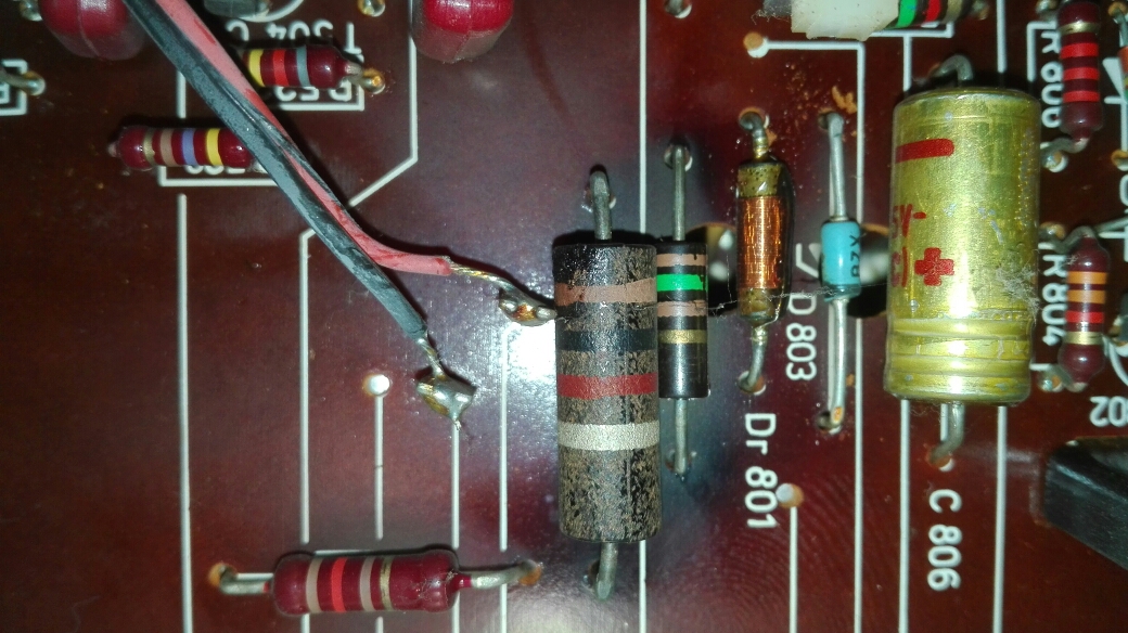

Re: CEV 510 raucht
Moin Gerhard,
ich habe die Bodenplatte entfernt und sofort den möglichen Übeltäter (über den drei Löchern) gefunden. Ein Stück daneben habe ich noch eine weitere Stelle gefunden, die mir auch nicht ganz Original vorkommt... Hast du eine Einschätzung ob beide Stellen bearbeitet werden müssen und wo ich die Ersatzteile bekomme. Stellt sich noch die Frage, ob ich die Reparatur selbst auf die Reihe bekomme!?
Gruß von der Küste
André
Gruß von der Küste
André
Re: CEV 510 raucht
Hallo Andre,ob du das hinbekommst weiss ich nicht,aber versuchen kannst du es.Allerdings ist der Widerstand R802 nicht ohne Grund verblichen.Wenn du Glück hast isses nur der Elko 804 daneben,ich würde aber auch den runden Gleichrichter ersetzen gegen einen B80C1000.Der Widerstand sollte 270 Ohm und 2 Watt Belastbarkeit haben.Elko bei reichelt: https://www.reichelt.de/Elkos-axial/AX- ... OUPID=3142" onclick="window.open(this.href);return false;
Da dürftest du auch die andern Bauteile bekommen.
Re: CEV 510 raucht
Einspruch. Dem Gleichrichter dürfte es noch am besten von allen Bauteilen auf dem Foto gehen. Da gibt es nur zwei Zustände: Geht oder geht nicht. Und die 250mA, die er offensichtlich verträgt, reichen völlig.gecko10 hat geschrieben:Allerdings ist der Widerstand R802 nicht ohne Grund verblichen.Wenn du Glück hast isses nur der Elko 804 daneben,ich würde aber auch den runden Gleichrichter ersetzen gegen einen B80C1000.Der Widerstand sollte 270 Ohm und 2 Watt Belastbarkeit haben.
Ich würde natürlich gleich alle Elkos tauschen, nicht nur im NT. Das sind die Stoßdämpfer der Schaltung, und genauso verschleißen sie, und genauso kann man von außen den Verschleiß nicht einschätzen. Aber ein Regie 510 ist heute 39-41 Jahre alt. Da würde ich das gleich miterledigen, als auf den nächsten Ausfall zu warten. Wenn nur zwei Elkos hin sind - 100% hat da sowieso keiner mehr, lohnt sich das trotzdem. Vor allem gewinnt die Klangdynamik, als wäre der dicke Vorhang vor den Lautsprechern weg. Aber das nur am Rande.
Der 270Ohm Widerstand muss mit 3W belastbar sein. Laut diesem Schaltplanausschnitt http://wegavision.pytalhost.com/Braun/R ... alt_06.jpg" onclick="window.open(this.href);return false; fließen 96mA durch den Widerstand. Das ergibt nach P=R*I*I => 2,44W Belastung, die der Widerstand verheizen muss. Warum Braun nur 2W vorgesehen hat, kann daran liegen, dass Geiz damals schon geil war und man die Überlastungsreseve genau kannte, oder es ist einfach nur ein Konstruktionsfehler. Aber das bleibt Spekulation und bringt nichts.
mfg berni
