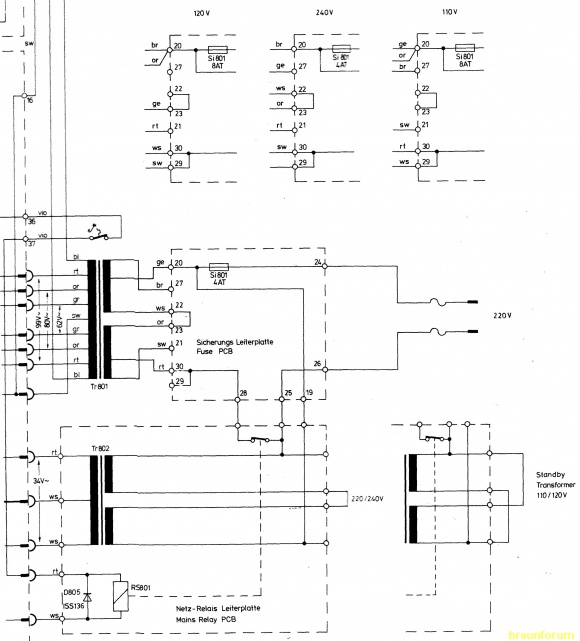

Als erste mal den Schaltplan zur Hand genommen:
4 Möglichkeiten habe ich: 110V & 120V, 220V & 240V.
Ich habe mich für die 240V endschieden, da im örtlichen Netz 230V eingespeißt werden. Mit 240V wird es vielleicht nicht so viel Abwärme geben als mit 220V.
Das heißt auf der primären Seite kommen dann für mich die Kabelfarben braun (20) & schwarz (30) zum tragen. Leider wurden die Punkte auf der Platine nicht gemäß Schaltplan angeklemmt, so muss man sich an den Kabelfarben orientieren (die passen wenigstens)!

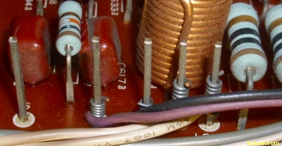

Mit ist aufgefallen, das bei einer "Braun" PA4 mit 220V Anschluss die Bestückung auf der Netzteilplatine auch nicht mit dem SP übereinander passen :cry:
Aber nun weis ich auch wofür die Löcher in den Netzteilplatinen sind... für die Kabeldurchführungen! Das ist bei A/D/S wohl anders gewesen als in der Braunproduktion. :wink:
Ein 220V Kabel war schnell gefunden und eingelötet:
Im Bild seht Ihr auch die Drahtbrücken (die beiden weißen Kabel) für die 110V die Parallelschaltung, hier muss die Primärseite natürlich auch auf 220V umgebaut werden, dadurch entfällt eine Brücke und die beiden Spulen werden in Reihe geschaltet um auf die 220V zu kommen (siehe auch unten rechts im Schaltplan).
So... alles nochmal nachgeschaut und durchgemessen, das man auch die richtigen Kabelfarben angeschlossen hat und dann ab ins Netz:
Stecker rein und: nichts tut sich! :twisted:
OK... aber es bruzzelt auch nix... was ist passiert?
Wieder das Multimeter rausgekramt und geschaut woran es liegt :cry:
Am Standbytrafo kamen zwar 230V rein, leider aber nichts raus. :shock:
Ein Widerstandstest auf der Primärseite ergab leider, das der Trafo auf der einen Seite der 110V keinen Durchgang hatte, normalerweise sollte hier natürlich etwas zu messen sein. Mist... Trafo kaputt.
OK.. schnell zum lokalen Elektronikladen gefahren und einen Neuen geholt... der wenigstens einigermaßen in das dafür vorgesehene Loch passt:
Das Pinlayout ist fast identisch zum originalen und ich hoffe das 2x160mA ausreichend für die beiden dahinterliegenden Spannungsregler sind, zum testen reicht es jedenfalls ersteinmal.
Wärend der Revision werde ich mir noch etwas überlegen und schauen wie ich entweder einen passenden Standby Trafo bekomme oder ob ich diesen nehme und ein Befestigungsblech an das Trafogehäuse klebe. Leider ist der Testtrafo von den Gehäusemaßen etwas größer, sodas das Flachbandkabel von unten an die Platine angelötet werden muss.
Als ich sowieso im Elektronikladen war habe ich mir gleich die richtige 4 Ampere (T) Sicherung besorgt... bei A/D/S 110V Geräten laufen hier 8A auf, was sich natürlich bei 220V durch 2 teilt. Spanned: hier sind nicht wie bei Braun die kleinen Glassicherungen verbaut sondern die größeren (US) Ausführungen.... die hatten sie aber zum Glück, sonst hätte man aber auch den Sicherungshalter auf den richtigen Abstand umlöten können.
So, Stunde der Wahrheit: A2 Gabeln raus und die PA4 an den Pre-Amp angestöpselt, ein T2 diehnt als Signalquelle.
Stecker rein und: Power LED erst rot, dann 2xRelaisklackern... und nach 2 Sekunden die LS Relais, Power LED grün: puhhh & juhuu... er läuft! :thumb:

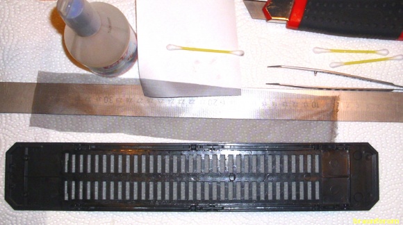

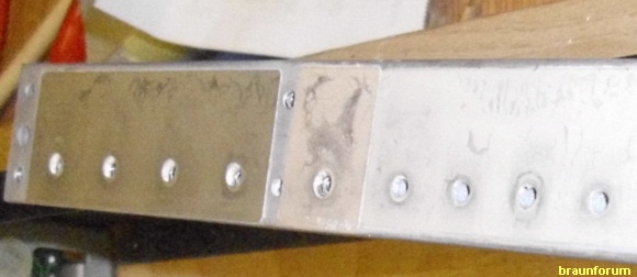

da die doofen Elkos immernoch nicht da sind, witme ich mich mal den dringend anstehenden Säuberungs- & optischen Arbeiten.
Im Teil 1 sieht man ja schon, das viel Staub vom langen stehen in einer Garage ihre Marken hinterlassen haben, dieses werde ich heute durch diverse Aufhübschungen verbessern.

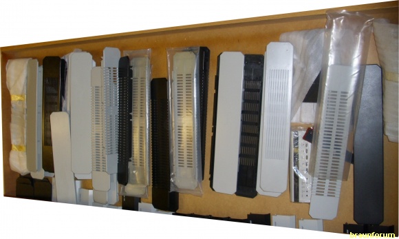

Die Seitenteile:
Sie sahen nach dem Ausbau wirklich gräuslich aus, mega viel Pritt & Wollmäuschen waren in dem Teil regelrecht eingearbeitet:
Normalerweise sieht man von innen bei den Braungeräten ein hauchdünnes Netz von hinten an die Luftschlitze geklebt, es fehlte bei diesem Gerät ganz, sodas der Verschmutzungsgrad erklärbar ist. Hierzu aber unten mehr.
Ich hätte auch Neue nehmen können, ein paar (nienich zum Verkauf stehende) hätte ich da noch eingelagert :roll: :
aber das ist nicht das selbe und das kann jeder :lol: !
Was tun um die Teile zu entkeimen? Da die Frau war gerade einkaufen war (und ich nicht unter Kontrolle zu halten :wink: ) & da die langen Dinger nicht in einen Eimer passten, musste die Spühlmaschine herhalten. :roll:
Danach waren Sie Blitzblank... und es wurden keine tiefen Kratzer festgestellt:
So brauchte ich weder spachteln noch abgeknickte rückwertigen "Ohren" zu kleben.
Da alle Seitenteile vor der Montage gespritzt wurden (auch die Schwarzen!) sieht man natürlich einige Veränderungen:
Ein gut gelüfteter aber staubfreier Raum ist hier sinnvoll.
Ich habe die Seitenteile einzelnd gespritzt und sie auf leere Zigarettenschachteln gestellt. Ich habe zuerst die Außenränder übergenebelt, diese sieht man bei einer Front als erste. Dann bin ich in Rippenrichtung von 2 Seiten schräg über die Schlitze gegangen und am Ende nochmals komplett, senkrecht in Längsrichtung über das ganze Teil. Ich habe jeweils nur ein Sprühgang gemacht, sonst wird die Farbe zu dick und unschöne Läufer zerstören das Teil!
Damit die Seitenteile den gleichen Glanzgrad wie die Front bekommt, habe ich noch eine hauchdünne Schicht des matten Klarlacks in gleicher Reihenfolge aufgebracht:
Das Ergebnis:
Die letzten beiden Bilder sind unkompriemiert auf den Server geladen... klickt sie nach dem Bildaufbau zum ranzoomen nochmal an! :shock:
Nun zum innenliegenden Staubfließ hinter den Gittern:
Ich weis, viele werden sagen, das hinter den Lüftschlitzen einer PA4 garkein Netz ist, aber ich will diese Wollmäuse nicht mehr in meinem Verstärker haben, darum habe ich es nachgerüstet!
Es ist ein hauchdünner schwarzer fast durchsichtiger Stoff.
Bei uns in der Stadt gibt es eine Stoff Reste Truhe, das Seitenteil hab ich einfach mitgenommen und unter Beratung tatsächlich schwarzen "Organza" bekommen. Das laufende Meter kostete sagenhafte 1€, 2m wurden schnell gekauft und liegt nun sicher verwahrt zu Hause... ein paar Seitenteile habe ich ja noch zu bekleben.
Das braucht Ihr dazu:
    Holzbrett
    Stahlschiene
    Cuttermesser & große Schere
    klaren Tubenkleber
    Q-Tips (Ohrenreiniger)
    den dünnen Stoff (Organza)
    Pinzette
Auf das Holzbrett habe ich vom Rand aus gesehen eine 5cm Linie gezogen, dieses ist die Breite für das Seitenteil.
Der Stoff ist mega undankbar und fisselig zu bearbeiten. Zuerst habe ich ein 0,5m x0,5m großes Stück abgetrennt und auf das Holzbrett gelegt, mit dem Stahllineal kann man es gut platt halten und gerade rücken.
Mit einer sauberen Schnittkante kann man nun den Stoff nun ans Brett legen und das Lineal an der 5cm Markierung anlegen. Der Cutter muss sehr scharf sein, damit sich der Stoff nicht wellt und dann am Schnitt franzt.
So kann man sich einige Streifen abschneiden.
Genau wie oben beschrieben bringt man nun noch die Teile auf Länge.
Zum kleben habe ich mir ein Zewa auf die Platte gelegt, so vermeide ich unschöne Macken in der frisch lackierten Seitenteile die beim hin & her rutschen nunmal vorkommen.
Da der Stoff flächendeckend verklebt werden muss, braucht er nicht auf Spannung beim kleben gehalten werden. Ich habe das Tuch eingelegt und in Form gebracht. Nun mit der Spitze der Klebeflasche dünn über den Stoff auf die Stege gehen, duch andrücken mit dem Q-Tip drückt sich der Kleber flächendeckend durch den Stoff. Weniger ist hier mehr, sonst quirlt der Kleber über und man sieht Ihn auf der anderen Seite.
Da auch Staub durch die Lüftungsschlitze am Deckel und Boden kommt, werde ich auch hier Gardienen einführen. Ich hoffe, das es etwas bringt!

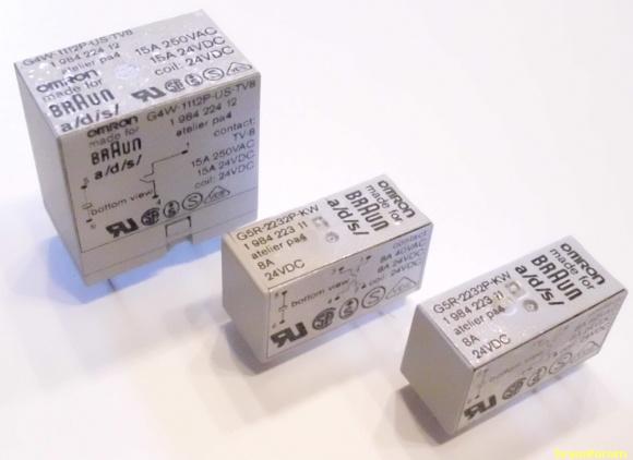

Ich habe alle Relais in kristallgrau auf einem Styroporstück mit dem Lack (Tip kam von Andreas) gespritzt
Mit Coreldraw hab ich mir die Vorlage selbst gemacht, Corel hat den Vorteil das der Laserdrucker die Maße 1:1 umsetzen kann, hier wird nichts scaliert.
wer die Coreldatei haben möchte... PN mit Mailadresse an mich, mit der Tiff-Datei sollte es aber auch klappen!
Das ganze wird dann noch auf durchsichtige, mit dem Laserprinter ausdruckbar auf ein Wasser-Decalblatt gebracht. Die Decalfolie gibt es zB. beim Decaldoc für kleines Geld. Da das Decal kein Din a 4 Format hat, muss man es eh vorher zerschneiden. Da das Papier eine Schutzfolie hat, kann man es sich gut portionieren, so hält sich der Verschnitt in Grenzen. man druckt vorab eine Probe auf normales Papier und klebt dann mit 2 Tesastreifen (oben und unten reicht) den Decalvordruck genau auf die Position des Probedrucks (vorher das Schutzpapier abziehen!).
Wenn man dann alles zusammen noch mal in die Druckerschublade packt (Einlegerichtung im Drucker beachten), druckt der Laser an der gleichen Position:
Mein Laserdrucker hat leider Verschmierungen durch die Walzen, aber auf der linken Seite ist es noch einwandfrei. :wink:
Ist der Ausdruck geglückt kann man sie ausschneiden und mit warmen Wasser auf die lackierten Relais bringen. Hier ein Bild der noch feuchten Decals:
Ich versiegele sie noch mit matten Klarlack, aber da keine Abriebe auftreten muss das warscheinlich garnicht.

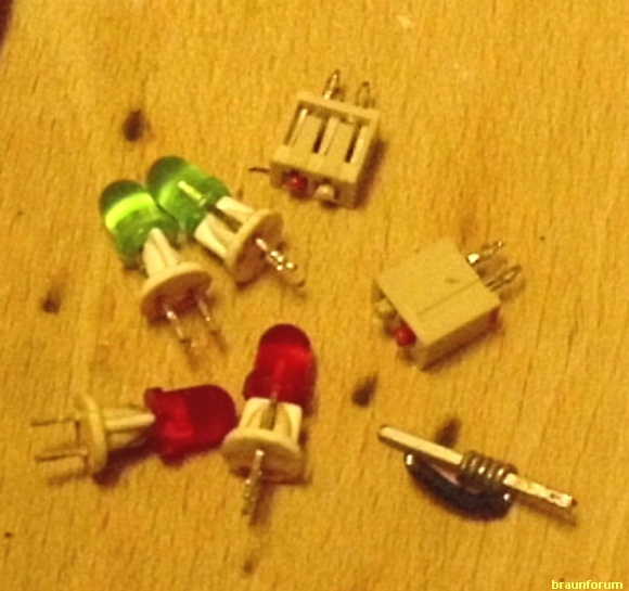

Allerdings störte mich das die Front-LEDs original recht dunkel waren. Nicht das ich jetzt so superhelle, blendene LEDs verbauen würde... die alten waren wirklich etwas zu dunkel. Man sagt das LEDs eine Lebensdauer von ca. 10-15 Jahre haben... daher werden sie neu gemacht.
Wichtig ist dabei die Einbauhöhe, sie sollen ja nicht die Front berühren.
Beim auslöten sollte man sich die alte LED genau anschauen, leider ist die Bauteilbedruckung (Anode/Kathode) nicht auf der Platine gekennzeichnet!
Hier ein paar Bilder:
Ich habe LEDs mit planer Oberfläche genommen, sie sollen ja nur nach vorn leuchten.
Was auch nerft sind die festgelöteten 1 & 2poligen Kabel, es ist kaum möglich die Frontplatine auszubauen ohne die festen Kabel zu lösen (auszulöten). Hier musste ich Abhilfe schaffen. Da recht wenig Platz zur Front ist mussten kleine Kabelstecker her... leider gibts die nicht wirklich zu kaufen :cry: . Auch betraf es nur zwei 2polige Kabel an der Frontplatine die steckbar gemacht werden sollten.
Da recht wenig Strom durch die Stecker gehen und auch keine mechanische Bewegungen mehr stattfinden, habe ich einen IC Sockel gekürzt und verbaut.
Da natürlich die Polung und Position wichtig ist, habe ich jeweils das Gegenstück (Mann & Frau) auf der Platine verwendet und sie mit einem weißen Edding mit den Kabelfarben gekennzeichnet. Schrumpfschlauch schützt die Lötungen!
Bei dem einpoligen Massekabel (und überhaupt bei den ganzen kabelumwickelten originalen Lötpinnen von Braun) stört mich die Länge, daher habe ich einen herkömmlichen Pfostenpin mit Gegenstück am Kabel verwendet.
Auch nerft, das es so viele feste Punkte gibt. Auf der Netzplatine ist das ganz schlimm (aber dazu später mehr). Wer diese Punkte als Messpunkte sieht... ok. Ich habe Hirschmannspitzen zum messen, die stechen durch die Isolierung (manchmal auch in den eigenen Finger, da sie höllisch spitz sind :twisted: ) und man kann wunderbar Messungen durchführen!
Hier die Überbleibsel der Frontplatine:

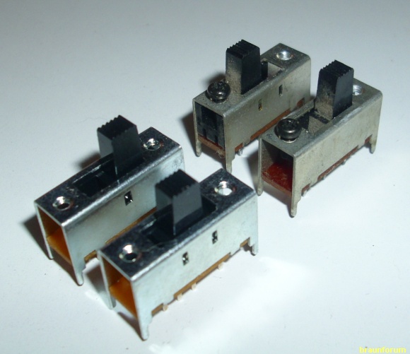

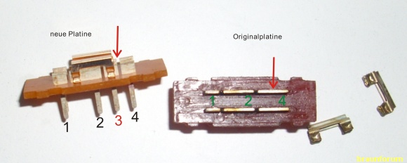

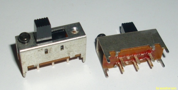

Aufbereitung der Schiebeschalter an der Rückseite des Gerätes:
Da ich mit Pierre Wittig über meine Arbeit an der PA4 telefonierte, empfiehlt er unbedingt die Schiebeschalter (für Impedanz & Bridgebetrieb) zu reinigen. Normalerweise nimmt er sie auseinander und reinigt die Kontakte im Ultraschallgerät. Es ist schon sinnvoll, da über die Jahre die Schalter wirklich verunreinigen und Störungen unvermeidlich sind.
Da mir aber kein Ultraschallbad zur Verfügung stand machte ich mich auf die Suche nach neuen Schaltern.
Bei RS fand ich dann zwar nicht den identischen, allerdings einen von den Abmaßen gleichen:
Hier der Link zum Teil: SP112-DP3T bei RS
Dieser Schalter ist 3stufig, was bei für meine Anwendung leider nicht passt. Der 2stufige Originalverbaute SP112-DP2T ist leider nirgens mehr zu bekommen.

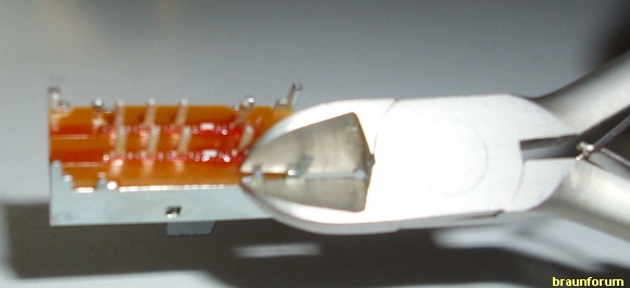

Da diese Schalter keinen Zauber haben müsste man sie eigentlich umbauen können, schnell bestellte ich welche. Für etwa 2€/Stück war das Experiement nicht zu teuer! Pierre sagte auch noch, selbst wenn man noch neue Schalter bekommt, wurden sie oft "schlecht" gelagert, da sie auch in den Fächern der Händler zustauben und die Schiebeschicht oxidieren kann. Bei RS habe ich die neuen Schalter eingeschweißt in Tütchen bekommen:

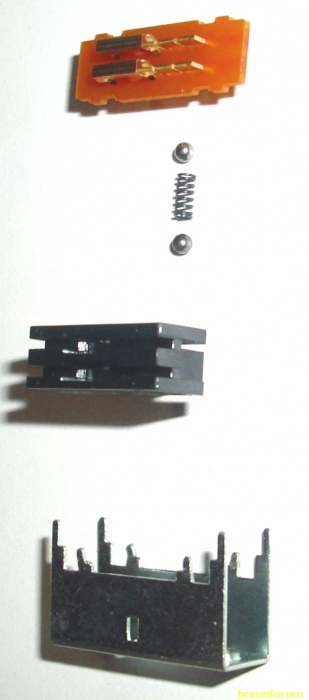

Ich hab zuerst einen Neuen geöffnet, ich weis gerne was mir bevorsteht bevor ich die Originalteile zerschieße:
Auch wenn es brutal aussieht, mit dem Seitenschneider gehts am besten!
Vorsichtig kann man die Nasen an 4 Stellen aufbiegen und die Platine entnehmen.
Wenn man den schwarzen Schieber im Gehäuse lässt, springen einem auch nicht die 2 kleinen Kugeln und die Rasterfeder endgegen. Für ein Foto hab ich es aber doch mal auseinander genommen:
Im silbernen (neuen) Gehäuse seht Ihr das kleine Fenster, hier rastet die Kugel für die Mittelstellung ein. Auf der anderen Seite des Schaltergehäuses befinden sich 2 Fenster für die jeweilige Außenrasterung des Schiebers.
Im alten Schalter fehlt das mittlere Fenster, hierdurch wird er zum 2stufigen Schalter. Da der Originalschalter absolut identische Maße und (fast) identische Innereien hat kann man das alte Gehäuse mit den Neuteilen bestücken und somit den gewünschten 2 Stufenschalter herstellen.
Hier die Unterschiede auf den Platinen:
Die neue Platine hat einen Pinn (bzw.2 pro Schalterreihe) mehr. Dieses beinträchtigt allerdings nicht das Schaltverhalten. Der Originale schaltet zwischen Pin 1 & 2 bzw. 2 & 4. Pin 3 wird nicht benötigt und der Lötfuß wird einfach abgeknipst. Der obere Teil auf der Platine diehnt hinterher nur zur Führung des Kontaktschlittens und bleibt natürlich! Nun passen auch die Beinchenanzahl und das Rastermaß auf der Platine.
Das alte Gehäuse wird nun wieder zusammen gesteckt und die Platinenhaltelaschen mit der Kombizange zurückgebogen.
Mir ist klar, das man dieses nicht 3-4mal machen kann, allerdings wirds für die nächsten Jahre halten!
Das Ergebnis:
Neuwertig und zum einlöten bereit!

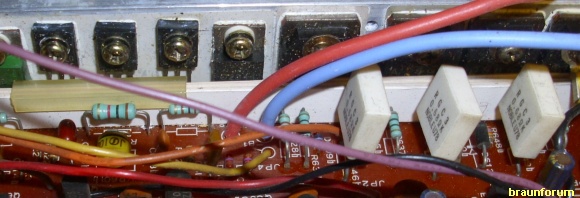

Verstärkerplatinen:
Hier ein paar Bilder der verstaubten & verschmoderten Platinen:
Neben der Beseitigung der ganzen Verschmutzungen waren heute u.a. das entfernen von Lötpinnen und verlegen neuer Kabel dran.
Als ich das erste mal ein Ateliergerät von innen gesehen hab, habe ich mich darmals schon gefragt, warum und wieso die so bekloppte Pinne mit Kabelumwickelt haben. Heute ist mir das klar, für die Serienproduktion hatten sie abgelängte Kabel gemacht, an einer Seite einen Stecker, auf der andern Seite hat eine Maschine, die Drähte um einen Lötstift gewickelt. So konnten die Kabelbäume wohl besser am Band verbaut werden:
Spannend: die Kabel wurden nicht verlötet! Selbst bei den 220V Anschlüssen wurde das nicht gemacht, das das nach VDE sein sollte kann ich nicht glauben. Dieses wurde heute geändert, alle Lötpinne raus, etwas den Draht abgerollt und direkt auf der Platine verlötet, bei allen Lötpinnen.... ne ganze Menge hat man da in so einer PA4!

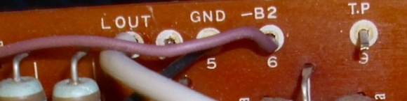

Wie Ihr an dem unteren Bild erkennen könnt hat "L OUT" ein neues Kabel bekommen, L OUT geht auf das LS Relaise (sitzt auf der Netzplatine), hier wurden 2 Klingeldrähte (max. 0,5mm²) verwendet. Auch ne Art, die Kraft auf 2 Kabel zu verteilen, dachte ich mir. Die Kabel wichen einem hitzefesten Silikonkabel mit 2,5mm², das sollte genügen.
Neben frischen Elkos (Vorsicht, hier sind 2 Bipolare pro Endstufenseite verbaut) sollte man auf jedenfall diese TI bei seinen PA4s machen:

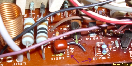

Der Ruhestromumbau:
Hier die TI dazu:
Der Umbau ist schnell gemacht:
R614 auslöten und in 47kΩ ändern, D603 entfällt komplett. Masse kann man mit einer kleinen Kabelbrücke von C621 holen.

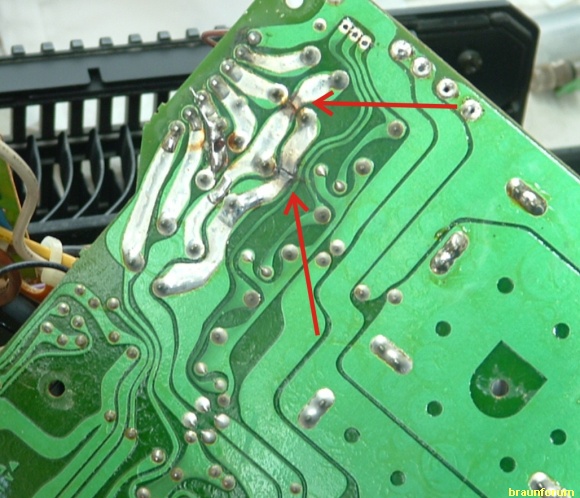

Klar... putzen putzen putzen... ach ja... kalte Lötstellen gibts auch noch on mass, da hat man ein paar Stunden zutun: Vacuumpumpe → heiß machen → klock → (hoffen das einem beim nächsten "klock" (betätigen der Pumpe) nicht ein Bauteil rausfällt) → klock → klock → klock und nach einem Dutzend alles wieder in schön verlöten. Ich hab so 3 Stunden pro Ampseite damit verbracht... echt nen öder Job! Irgendwann kann man den Scheiß nicht mehr sehen und macht erstmal was anderes... zB das:
Die Kühlleiste demontieren:
Wenn man die Leistungstransistoren sieht, fällt einem sofort der ganze Schmodder auf:
Damit man den wirklich reinigen kann muss man alle Befestigungsschrauben lösen, die Schrauben sind richtig angeknallt, damit die Leistungstransen auch 100% an der Aluschiene aufliegen. Ich habe sie nur mit passenden (PZ1) Schraubendreher und einem Maulschlüssel darauf gelöst bekommen.
Oben im Bild seht Ihr den abgenommene Aluleiste, darauf erkennt Ihr Isolierplättchen (ist etwas schlecht zu sehen). Die meisten davon sind auf dem Alustreifen festgeklebt, einige aber auch nicht. Achtet peinlichst genau darauf... ohne diese Plättchen bekommen die Leistungstransistoren einen Schluss und es ist Schluss und knallt richtig, wenn ihr hier eine vergesst wieder zu montieren!
Hier noch ein besseres Bild der geputzten Aluleiste:
Die verklebten Isolierplättchen lasse ich so wie sie sind, die losen prüfe ich auf risse und putze sie auch sauber... und schmeiße sie danach weg... :oops: ich hab die Losen dann doch erneuert! :lol:
Nun kommt neue Wärmeleitpaste... hier ein paar Bilder:
Die alte Kühlpaste bekommt man am besten mit Verdünnung runter... eine heillose Schmierei ist es trotzdem! :roll:
Die Neue schön gleichmäßig verteilen, ein kleines Cuttermesser hilft "zum schmieren der Brote" gut!
Nicht die Unterseite der gelößten (oder neuen) Plättchen auf der Aluleiste vergessen einzuschmieren, sonst wird die Wärme nicht richtig abgeleitet.

Alle Schrauben wieder richtig "anknallen", damit sich auch unter Hitze nichts lösen kann.
Fast fertig:
Im Bild seht ihr noch neue dicke Silikonkabel (rot & blau) für die Stromversorgung... ich traue dem originalen Klingeldraht & den gedrehten (nicht verlöteten Pinnen) nicht über den Weg... daher wurden sie verstärkt!
Nun habe noch das kleine Poti für die Ruhestromeinstellung mit T6 (Potireiniger) leicht eingesprüht und hin&her gedreht, auch hier hat sich bestimmt der Staub über die Jahre festgesetzt.
Vor der Montage werden alle Platinen nochmals mit LR Platinenreiniger (von Kontaktchemie) abgespühlt... bei diesem Projekt habe ich locker zwei Dosen verbraucht! :roll:

das umwickeln ist zulässig, sofern es mit dem entsprechenden Zug und nicht aus der freien Hand gemacht wird. Also maschinell bzw mit dem entsprechenden Steckwerkzeug. das Ganze heißt : Wire wrapped und gab es im Amiland schon während des Krieges in kommerziellen Geräten.

super Arbeit, wirklich. Vielen Dank auch für die zahlreichen Bilder. :D Wird mir sehr hilfreich sein, falls ich meine PA4 auch mal irgendwann zur Hand nehmen werde. :roll:
Warum Du die wire-wrap Verbindungen gelöst hast, verstehe ich aber nicht so ganz. Das soll keine Kritik an Deiner Arbeit sein, aber den Aufwand hättest Du Dir sparen können.
Wire wrap Verbindungen sind so ziemlich die besten Verbindungen, die es gibt auf die Dauer. Wurden auch schon sehr viel in den 60er und 70er Jahren in HIFI Geräten verbaut.
Die Kontakte werden niemals schlecht. Wenn, dann nur die Lötverbindung des Steckers, aber nicht die Wicklung.
Man hat das wohl gemacht, weil der pin ja gelötet ist. Muß man nochmal löten, wird die andere Lötverbindung wieder erhitzt....nicht so gut......deshalb vermeide ich es wenn möglich diese Verbindungen zu kappen.
Wenn man die Umwicklung löst, brechen in manchen Geräten die Kabel sehr leicht und selbst wenn nicht, muß man diese dann wieder dranlöten. Eine wirewrap Verbindung bekommt man dann nicht wieder hin.
So wie Du es gemacht hast (durch die Platine und direkt angelötet) ist es aber OK. :D
Viel Spaß weiterhin bei der Arbeit.....ja die Lötarbeit ist manchmal langweilig, hat aber auch etwas meditatives. 8)
Ach ja! Wenn Du die Wärmeleitpaste erneuert hast, solltest Du die Schrauben unbedingt nach so 12-24 Stunden nachziehen. :wink: Wirst sehen, dass die dann wieder ziemlich locker sind.
Viele Grüße Jan.

Vinylfan hat geschrieben:
Hi Jan, Kritik ist immer herzlich willkommen!
Danke für die Erklärungen an Dich und den Rainer über diese Verbindungen.
Ich denke allerdings, diese Verbindungen wurden darmals "am Band" für die Serienfertigung für vorgestrickte Kabelbäume benutzt, anders hätten man sonst nicht lose Kabel in Serie durch das Lötbecken schicken können, gerade wenn bei einem Gerät mehrere Platinen miteinander verbunden werden müssen.
Ich habe mir die Arbeit gemacht und die Kabelenden durch das Lötauge geschoben und weiter bis zum nächsten Punkt auf der Platine gelegt. Die Belastung der Lötbahnen sind hoch und sollen so vermieden werden. Es sollen keine Leiterbahnbruzzler für die Zukunft entstehen.
Da ich keinen Zeitfaktor bei einer Revision habe konnte ich mir den Luxus erlauben und alle Kabel ordentlich verlegen.
Sicher wird das "wire-wrap" Prinzip gut sein, wenn ich allerdings diese ungeschützt auf der 220V Seite sehe und man wirklich leicht drankommen kann, finde ich das nicht mehr zeitgemäß und man (ich) sollte es bei einer Überholung verbessern.
Weiter unten könnt Ihr sehen, was ich noch so alles für einen stabilen Aufbau der PA4 unternommen habe. Viele werden sagen das das dem Original garnicht mehr entspricht, aber meine PA4 soll nicht an diesen Schwachpunkten irgend mal wieder kaputt gehen! Mein Amp soll mal zeigen was er kann, er wird als Monoblock eine M15 betreiben und muss dann richtig ran! Nach den ersten Tests werde ich auch wieder eine Temperaturmessreihe machen, ich bin gespannt was die Revision gebracht hat!
Weiter gehts...

Hier ein Bild (aus einem anderen PA4) was hoher Strom auf dieser Platine anrichten kann:
Selbst eine Lötzinnverstärkung reicht bei diesen Strömen nicht aus! (spannend: bei der a/d/s/ Version war noch nicht einmal Lötzinn drauf!)
Ich habe nun alle Leiterbahnen (die gefährdet sein könnten) verstärkt, sodas auch unter stundenlanger Vollast genug Reserve für die Leiterplatte gegeben sein müsste.
Mit einem Glasfaserradierer habe ich die Platinenbahnen von der grünen Schutzschicht befreit:
Da Entlötlitze aus reinem Kupfer besteht und sehr platt ist, habe ich diese vorgebogen, mit Zinn benetzt und als Verstärkung direkt auf die Leiterbahn gelötet.
Wichtig: immer messen ob man nicht eine Brücke verlegt hat, sonst knallts auch hier.... aber richtig!
Auch wenn es Voodoo ist, auch die LS Ausgänge haben verstärkte Bahnen bekommen:
Da auch hier sind die Lötpinne wegfallen, habe ich die Drahtenden "direkt" durch die Platine ans Relais gelötet. Die Signalkabel, die von den Endstufen kommen, wurden ja durch 2,5mm² Silikonkabel ersetzt... hier landen sie!
Auch den großen Gleichrichter habe ich auf diese Weise modifiziert:
Die Platine hat übrigens diese große Hitze der Leiterbahnverstärkung gut überstanden, normalerweise verbiegt sie sich... zum Glück hier aber nicht!
