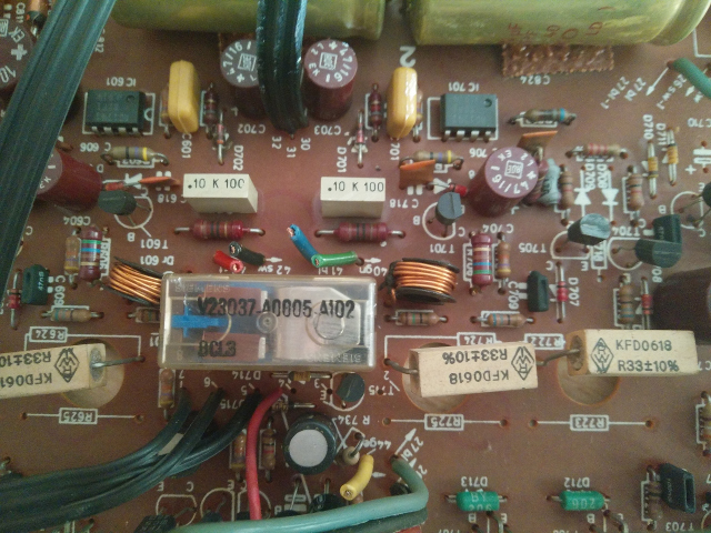

Kurze Frage: passt das Braun R4 - dieses hat 8 Beinchen zum Umschalten - das Originale 6. Wenn man die
entsprechenden 2 Beinchen wegbiegt? Bei dem vorhandenen Relais sind die Aussparungen vorhanden, jedoch nicht
bestückt.

Moin Frank,
wenn Du nicht ein "spezielles R4 Relais" kaufst, sollte es günstiger zu bekommen sein :wink:
Schau doch mal auf dem Relais in Deinem RS1 nach, was drauf steht.
Vermutlich ist es ein Siemens Relais, für das sich aber ein Ersatztyp von Finder auftreiben lassen sollte.

Auf dem Relais im RS1 müsste so was in der Art "v23037-a0005-a102" (Das ist die Bezeichnung des Relais im A301) drauf stehen.
Dateianhang:
Die Suche bei Finder ist doch sehr komfortabel :roll:
Man klickt sich das zusammen, was man braucht und erhält die Typenbezeichnung.

Das Siemensrelais hat folgende Werte: 24 V-/1,1 kΩ, Schaltleistung 250 V~/5 A, 2 Schließer, Printmontage. Maße (LxBxH): 29x13x25 mm
Fand sich bei Pollin; leider nicht mehr lieferbar - hat nämlich nur € 0,35 gekostet. Dort gibt's auch das Datenblatt: http://www.pollin.de/shop/dt/NzU2OTU2OT ... _A102.html

Ich wollte mal eine kleine Rückmeldung geben. Das o.a. ebay-Relais "relaist" zwar, verzögert jedoch kaum, ist also nicht
die perfekte Lösung. Da ich sowieso nur leise und mit ausgeschaltetem Lautsprecherwahlschalter einschalte,
stört es mich nicht so sehr. Aber es ist nicht optimal -> andere Quelle suchen.

Das Relais selber ist ja nicht für die Einschaltverzögerung zuständig, sondern die Schaltung, die das Relais ansteuert.

miss mal die Kapazität von C717.
Der ist zusammen mit R731 für die Verzögerung verantwortlich.

hört sich so an, dass ich beim Einlöten etwas "gehimmelt" habe. Danke, ich werde berichten.
Erstmal alles abbauen...
