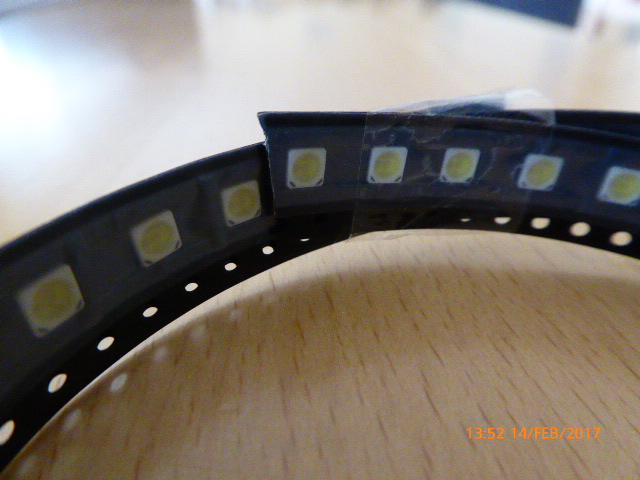

Diese Lämpchen tausche ich gegen die LED (Gibt es aufgereiht als Meterware) machen schön hell, und sind sehr sparsam.
