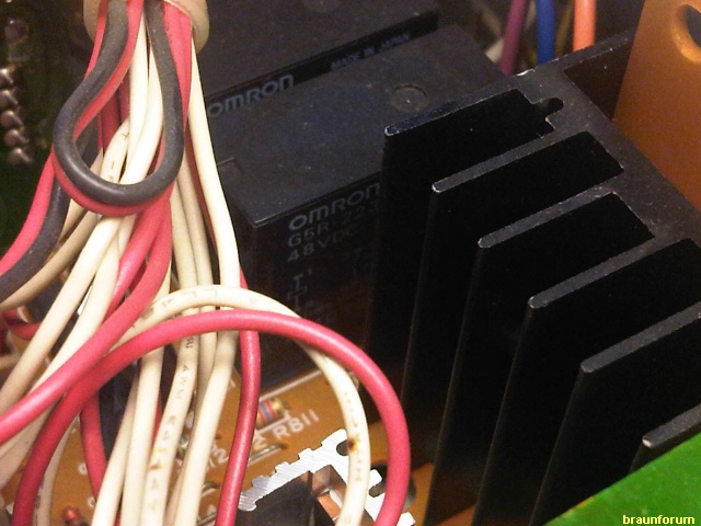

Hallo, ich habe gerade meine PA4/2 auf, weil an einer 2 Lüfter defekt sind und die beiden Sicherungswiderständer R111 und R112, je 4,7 Ohm durchgebrannt waren.
Da schon mal offen und Anregung von Uli, wollte ich mir nun die Relais zur Überholung raussuchen, bei den LS Relais RS803 und 804 bin ich gestolpert, da im Plan eine ander Angabe zur Spulenspannung steht, als auf den Relais selbst. An den Kontakten Messen ist schlecht, habe aber dann an der parallel liegnden Diode 807 oder 808, 49V ausgemessen.
In dme Ersatzteilpaketfoto der Relais für die PA4/2 werden von Hifi Zeile Schrack Relais mit 24V Spulenspannung angeboten.
Kennt jemand die Schrackbezeichnung für 48V Spulenspannung ?

danke für die schnelle Antwort. Den Bericht hatte ich vor längerer zeit schon mal gelesen, aber damals wohl zu schnell. Ich war immer der Meinung, dass die LS Relais, trotzdem 24V haben, nur die Netzteilrelais 48V und natürlich as Relais nach Standby-Trafo 24V.
Im Moment warte ich erstmal auf die Lüfter vom Pierre Wittig. Hast Du die genaue Bezeichnung für die Schrack Tyco LS Relais mit 48V Spulenspanung?
