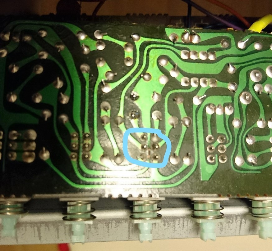

So, kleines Update, der Fehler im Endverstärker ist behoben! R621b war der Übeltäter, war er doch glatt defekt (Widerstand unendlich), auch wenn man ihm äußerlich überhaupt nchts ansah. Getauscht und es lässt sich wieder wunderbar der Ruhestrom einstellen! :-)
Bleibt aber immer noch PRoblem Nummer 1, das Übersprechen und die Grundlautstärke im Vorverstärker. Dass das Problem dort liegt, hab ich eindeutig feststellen können, hab einen anderen Verstärker an der Vorstufe des Braun angeschlossen und das PRoblem ist exakt dasselbe. Ich hab auch die Spannungsversorgung vom Phono-Vorverstärker getrennt, auch dann war das Problem immer noch exakt gleich. Am Lautstärkerausgang kommt übrigens keine Gleichspannung an, zumindest keine wirklich messbare.
Fragt sich nun, wo der Bypass des Signals herkommt. Daher eine Frage an die Schaltungsspezialisten: Das Signal, was vom Lautstärke-Poti an den OP4562 geht, muss das komplett 0 sein, wenn der Lautstärkeregler auf Null steht?
Kann ich die Klangsteller-Platine einfach überbrücken? Also dass ich quasi nach dem Lautstärke-Poti (LV11) direkt in den Main in vom Endverstärker gehe? Allerdings käme ich dann nur mit einem fünftel der Spannung in den Endverstärker und würd wahrscheinlich im unteren Lautstärkebereich nichts hören und damit auch nicht merken, ob das PRoblem besteht. Was könnte ich mit einem Oszi dort messen? Handy gibts ja durchaus brauchbare Sinus-Generatoren, mit denen könnte ich ja ein Signal einspeisen.

Und noch etwas komisches: Im Stromlaufplan ist am OP 903a auf der Filter-Platine Eingang 5 mit ausgang 7 verbunden. Auf der Platine selbst ist es aber definitiv Eingang 6, der mit Ausgang 7 verbunden ist. Ein Druckfehler?

laut Schaltplan besteht die einzige Möglichkeit für einen Bypass durch die gehörrichtige Lautstärkeregelung mit C 901 und R 901, jeweils a und b.
Die kannst du ja mal durch messen. Außerdem werden diese Bauteile durch den Schalter "linear" abgeschaltet. Unwahrscheinlich, dass hier ein Defekt vorliegt, denn es sind ja offenbar beide Kanäle betroffen.
Um den Fehler einzukreisen würde ich tatsächlich mal die Vor- bzw. Filterstufe komplett überbrücken. Das machst du am einfachsten in dem du das Kabel von der Laustärkeplatine zur Filterplatine auftrennst (LV 10 und LV 11) und dann eine Verbindung direkt zur Cinchbuchse "Main in" herstellst. Die Spannung, die von dem Ausgang der Impedanzwandlerstufen und dem Eingangswahlschalter kommt müsste ausreichen, um die Endstufe voll auszusteuern.
