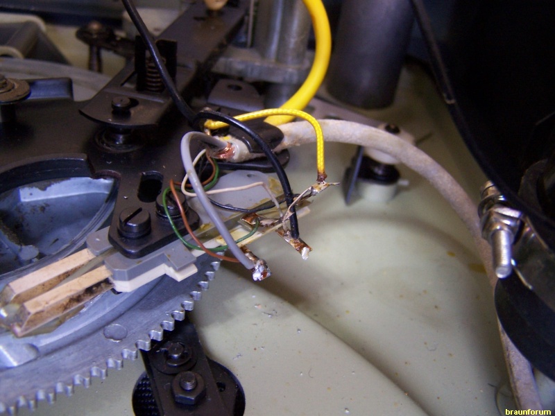

Ich suche den im Signalgang verbauten Trennschalter, der über das Steuerrad unter dem Tonarm betätigt wird (das Teil mit den länglichen Metallkontakten).

die Mechanik des PS600 wurde von ELAC hergestellt und entspricht (trotz äußerlich unterschiedlichem Design) weitgehend dem ELAC Miracord 50 H. Dort müsste derselbe Schalter verbaut sein, und den Miracord bekommt man oft noch für kleines Geld.

Die Sache hat sich gelöst.
