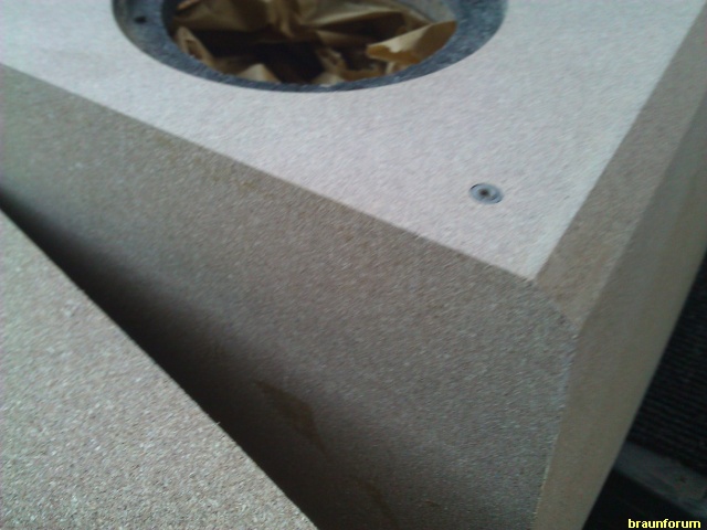

Leider gibt es auch bei dieser Box das Problem der Furnierschrumpfung. Die Nähte werden sichtbar sehr oft beginnt der Kunststoff sich zu lösen. Eine Reparatur ist kaum möglich. Hier bleibt nur schälen, spachteln und komplett lackieren. Ein schälen ist einfacher als man denkt, die Funierschicht lässt sich einfach in großen Stücken abziehen.
Die Nacharbeit ist schwieriger, hier bekommt man aber in einer guten Autolackiererei professionelle Hilfe, hier wird mit Spritzspachtel, viel Schleiferei, Grundierung und Lack ein originales Ergebnis erziehlt.

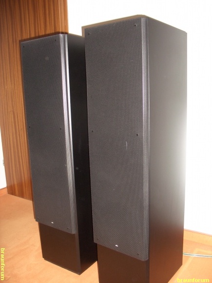

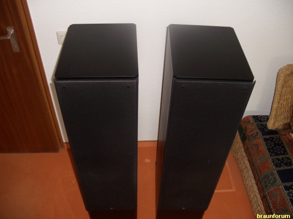

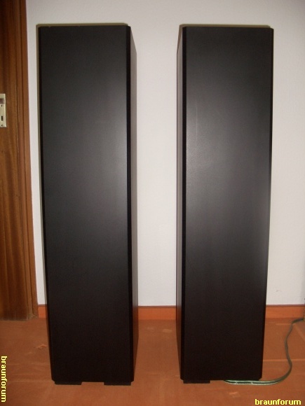

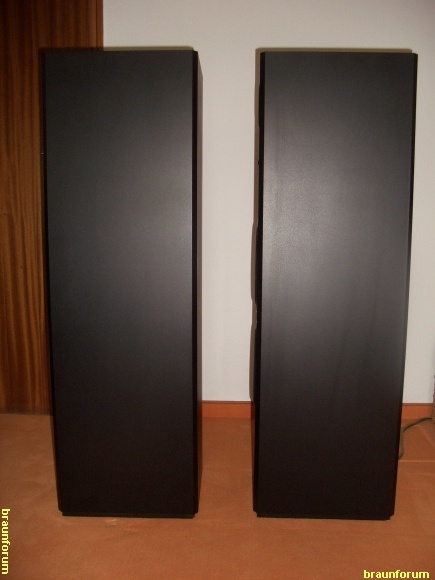

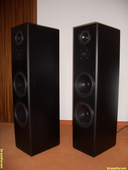

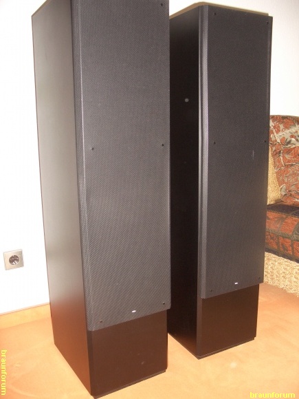

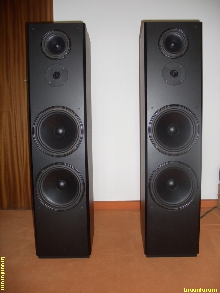

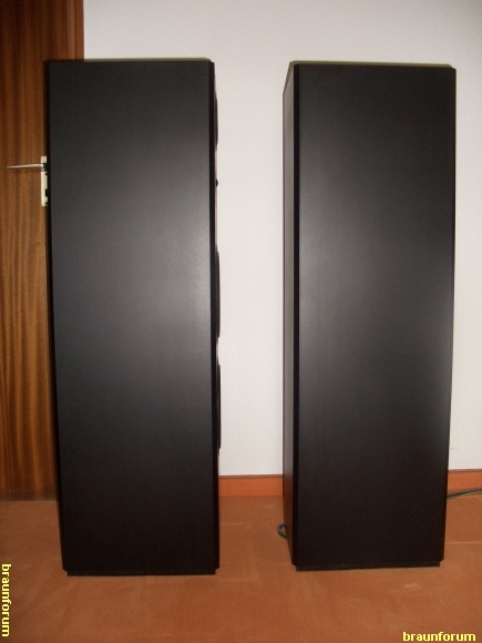

Hier ein paar schöne Bilder von User '22volt' aus diesem Beitrag:

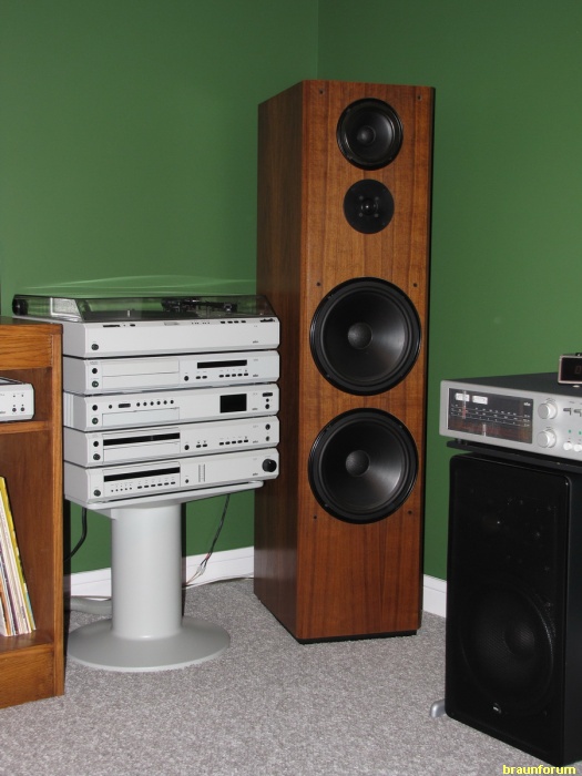

#3 Beitrag von Wilhelm » 11.09.2012, 16:26
Hier noch ein Bild meiner M15/90 in Nussbaum
