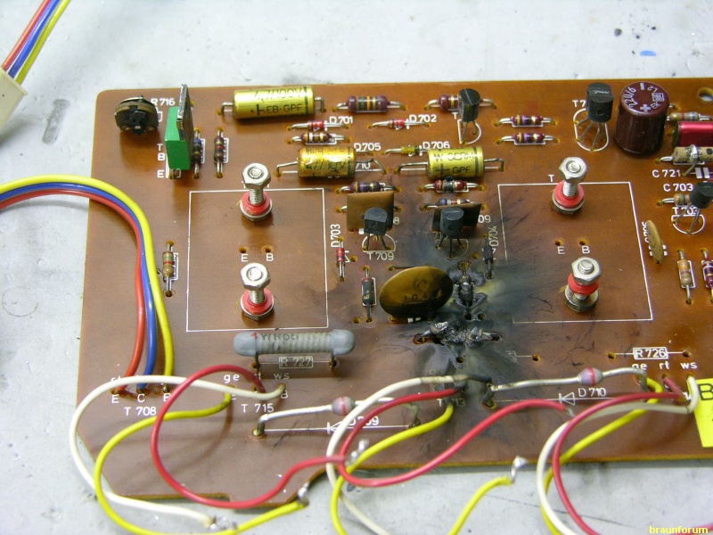

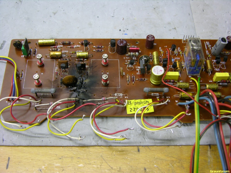

vor kurzem habe ich einen defekte AP701 Endstufe erworben (Defekt war vorher bekannt), nach Abnahme des Deckels kam dann ein kapitalen Schaden hervor.
Ausserdem waren auf diesem defekten Kanal nicht die orig. Leistungstransistoren verbaut, sondern Ersatztypen.
Keine Bange, der AP701 wird wieder in den Orig.Zustand versetzt und in Kürze wieder laufen. Die 701er-Serie ist mittlerweile mein Favorit, toll konstruiert.

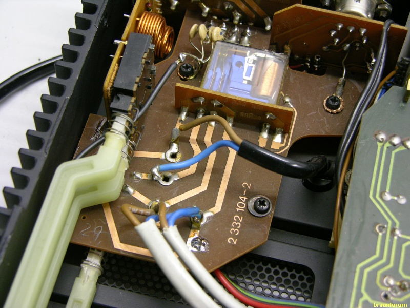

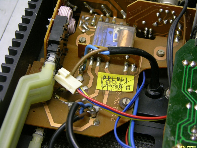

es ist ja bekannt, das BRAUN Vorseriengeräte gefertigt hat, bevor die finale Serienfreigabe erteilt wurde. Bisher sind einige SLIMLINE Geräte aufgetaucht, aber auch andere Modelle.

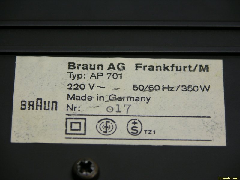

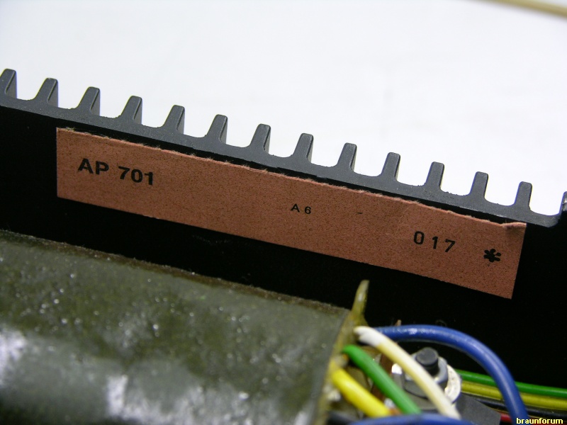

Wenn ich mich richtig erinnere (Erzählung eines ehem. MA der Hifi-Abteilung), dann hat man eine handvoll Geräte eines neuen Typs gebaut, diese ausgiebig getestet und detailiert protokolliert. Verbesserungen bzw. Änderungen wurden dann umgesetzt, die nächste handvoll Geräte gebaut und wiederum getestet etc. So entstanden bis zu ca. 25 Geräte als Vorserienmodell. Diese hatten Papieretiketten mit einer per Schreibmaschiene aufgebrachten Seriennummer.
Ein weiteres typisches Unterscheidungsmerkmal ist die NICHT beschriftete Platine (Serie hatte dann natürlicj die üblichen Kennzeichnungen.
Hier mal einige Bilder eines AP701 zur Anschauung.
Frank
Netzanschlußplatine Serie
Netzanschlußplatine Vorserie (kleinere Unterschiede)
Netzteilplatine Serie
Netzteilplatine Vorserie (ohne Beschriftung)
Etikett innen ( gibt es nicht bei Serienversion)
Bodenetikett an Unterseite (Leistungsaufnahme Vorserie 350W vs. Serie 400W)

#4 Beitrag von raimund54 » 24.01.2014, 23:19
Hallo Frank,
na, die Endstufenplatine sieht ja schick aus. Da hat´s aber mächtig geknallt bzw. gekokelt.
Viel Spaß beim Restaurieren.

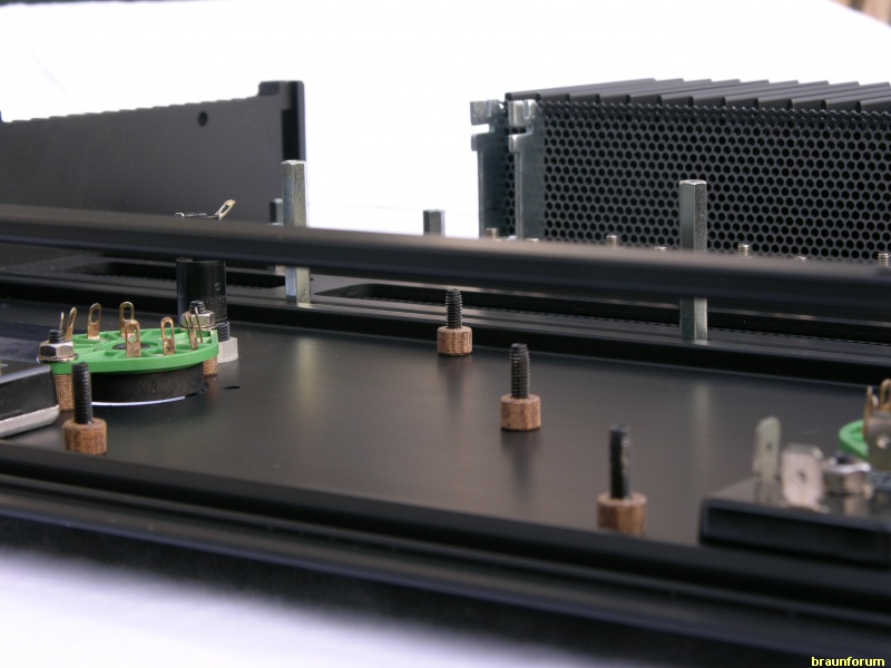

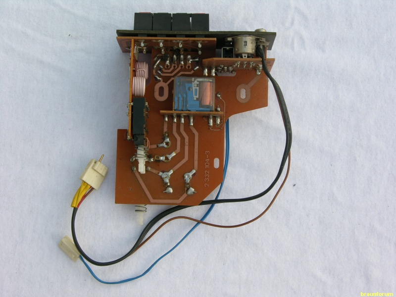

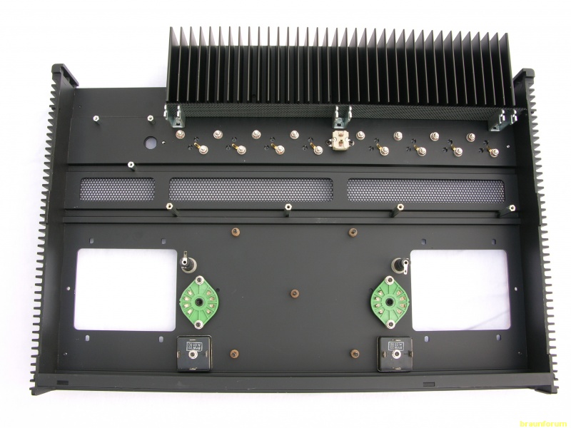

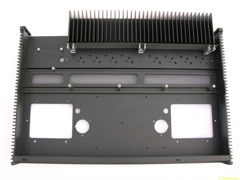

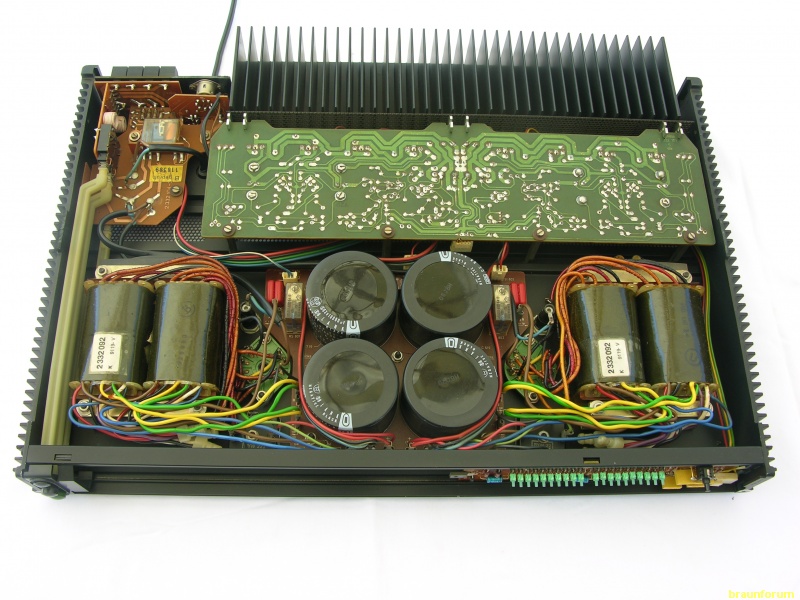

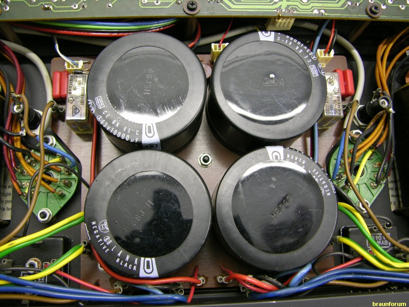

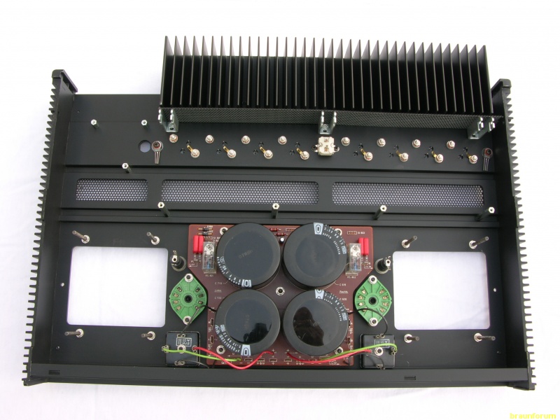

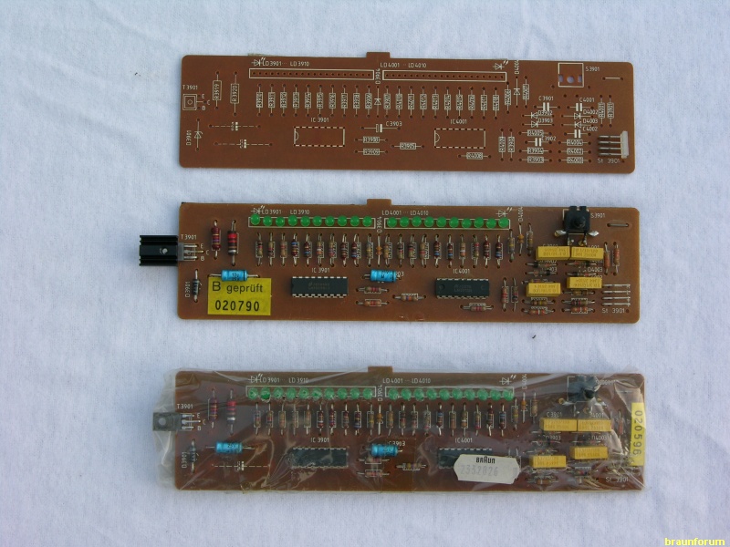

vor einigen Jahren hatte ich aus orig. Einzelteilen 6 oder 7 neue (!) AP701 zusammenbauen können. Die Teile stammten aus dem Fundus eines ehem. BRAUN MA. Es war alles komplett bis zur letzten Unterlegscheibe vorhanden. Abschließend wurden die Endstufen nochmals kontrolliert und durchgemessen ( Ruhestrom etc.). Während dieser Mini-Produktion habe ich mal einige Bilder angefertigt, weil ich auch von der konstruktiven Ausführung der Geräte beeindruckt war, man achte auf die Details.
Frank
Leere Bodenwanne
Gleichrichter, Leistungstransistoren, Spannungswahlschalter und div. Bolzen montiert
Nahaufnahme Bolzen (aus Pertinax!) etc.
Netzteilplatine montiert
Endstufenplatine mit den vier großen Treibertransistoren
Netzanschlußplatine (an der Unterseite liegt der "Knallfrosch")
Aussteuerungsplatine (unbestückt, bestückt, neu verpackt)
komplett zusammengebaut
