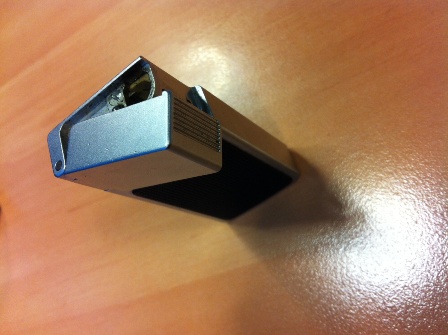

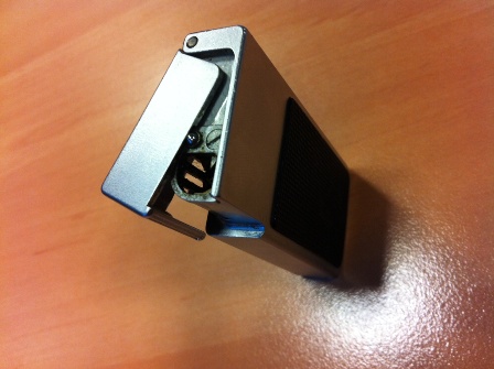

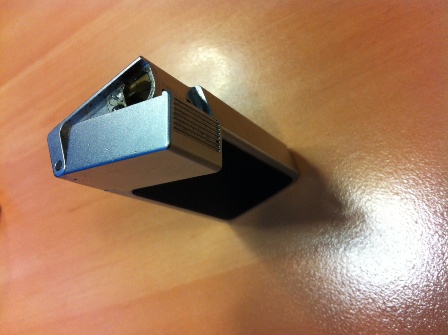

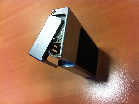

Ehrlich gesagt weiss ich gar nicht, ob es überhaupt zu "retten" ist. Der Hebel zum Zünden funktioniert nicht bzw. schliesst nicht richtig. Es passiert auch weiterhin nichts, also wenn ich z.B. den Hebel ganz öffne. Ich habe zum besseren Verständnis mal 2 Bilder angehängt.

Normalerweise bleibt dieser Hebel nicht offen; sieht so aus, als habe sich der Drehstab gelöst. Soweit ich weiß, war er eingeklebt. Du wirst wohl leider niemand finden, der so etwas reparieren kann.
