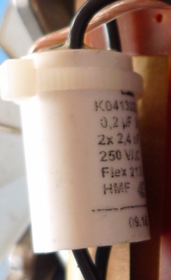

Hallo Forum,
bei beiden meiner Standmixer MX32 ist das gleiche Bauteil in die Luft geflogen. Nach Recherchen im Internet und hier im Forum (vgl. http://www.braun-hifi-forum.de/viewtopic.php?t=7203) handelt es sich vermutlich um einen "Entstörkondensator".
Die Schutzkappen sehen wie folgt aus:
Die genauen Spezifikationen sind also leider nicht zu erkennen, bis auf 0,1 uF.

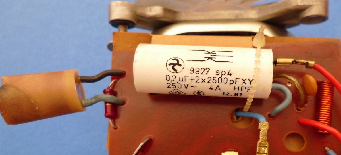

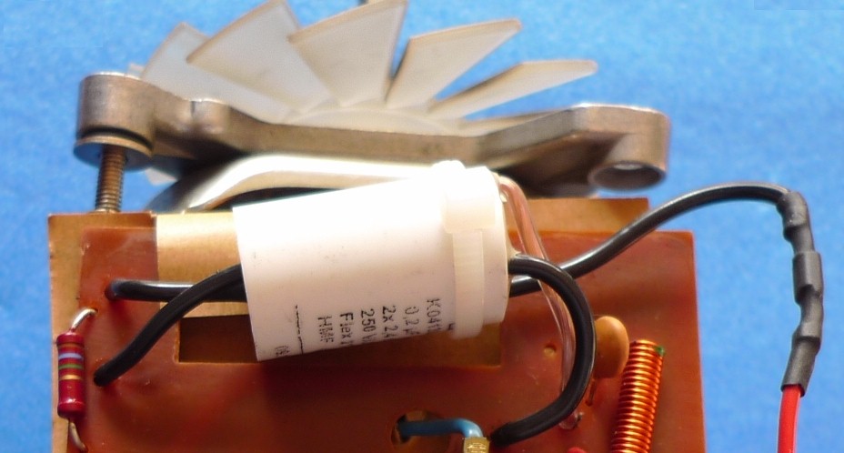

Die Bauteile waren/sind auf den Kohlenplatinen wie folgt verbaut:
Mixer 1 (MX32Z):
Mixer 2 (MX32):
(Die Kappen waren auf den zylindrisch geformten Teilen, die auf den Fotos nach unten zeigen.)
Das Bauteil hat jeweils insgesamt drei Anschlüsse, wovon eines die Erde/Schutzleiter ist. Insgesamt sind daran 5 Kabel angebracht: Neben der Erde sind an den beiden Kontakten jeweils 2 Kabel angebracht (Phase bzw. Nulleiter vom Netzkabel, und jeweils ein weiteres hin zum Drehschalter). Bei beiden Mixern nahezu identisch, nur einmal gesteckt und einmal gelötet.

Ergänzung:
Das erste Foto zeigt auf der linken Seite die Kondensatorhülle des MX32 Z, auf der rechten die des MX32.
Fehlerkorrektur:
Foto "Mixer 1" zeigt den MX32, Foto "Mixer 2" den MX32 Z.

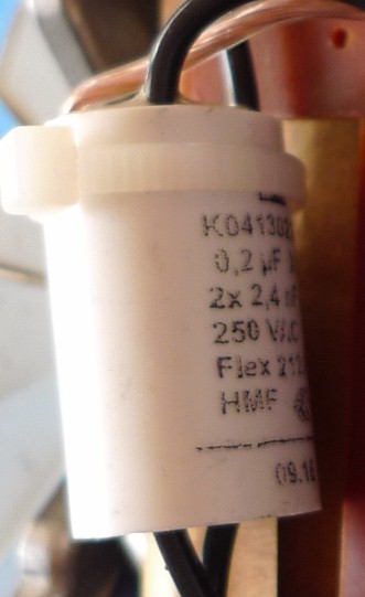

Jetzt geht er wieder mein Standmixer MX32 nachdem mein Kondensator Explodierte.
Bei der Firma Conrad in Mannheim hatte ich keinen Ersatz Kondensator bekommen, der Kondensator mit 5 Drähten war die Schwierigkeit weshalb bei Conrad keiner mehr zu bekommen war.
Irgentwie ist mir der Duss Bohrhammer Händler Pfeiffer in Mannheim Neckarau eingefallen, also bin ich hin und siehe da der Kondensator war sogar vorrätig und Herr Pfeiffer hat mir das Teil auch noch Eingelötet.
Zusammengebaut habe ich dann den Mixer MX32 ein paar Tage nach dem Zusammenbau.
Jetzt läuft er wieder mein Mixer.

Hallo Jochen,
das habe ich versucht, Herr Pfeiffer hat den Kondensator eingelötet und mir gelang es nicht die Schrift vollständig zu Fotografieren.
Hier noch ein Bild hochkant.
