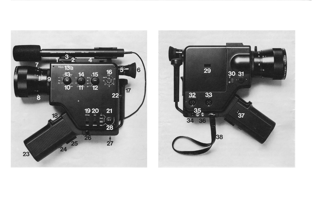

Habe eine Braun Nizo 4080 Kamera. Kenne mich nicht aus. Hat vielleicht jemand eine Anleitung? Abfotografieren wenns lesbar ist würde reichen. Habe alle Knöpfe mit Nummern versehen um sie leichter zu beschreiben. Danke für eure Hilfe.

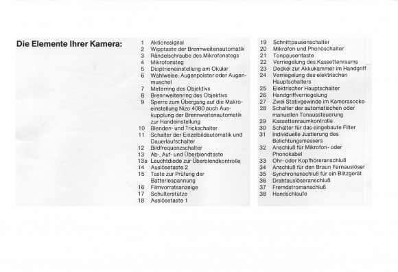

hallo markus,
die gesamte anleitung hat 46 seiten.
ich könnte dir die ersten beiden übersichts-
seiten mit den funktionsangaben der einzelen
bedienungselemente senden.
wäre dir damit geholfen?
günter

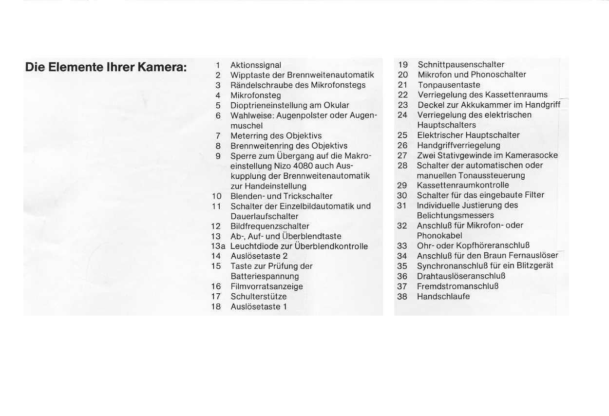

#4 Beitrag von gstae » 06.05.2020, 09:55
hallo markus,
die beiden abbildungen mit den bezeichnungen der funktionen. gruß
