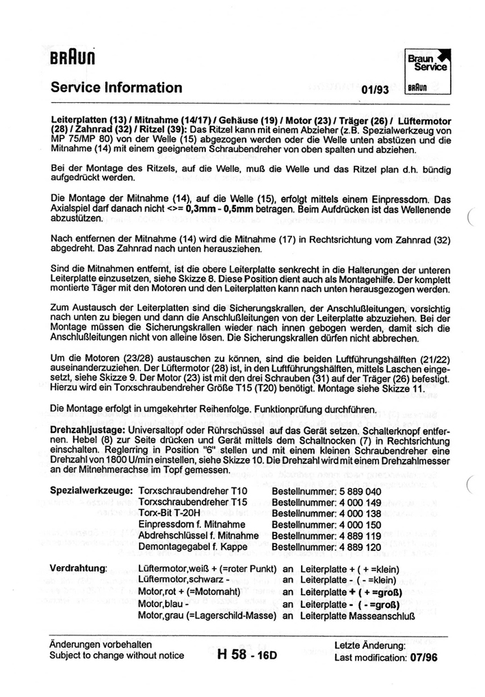

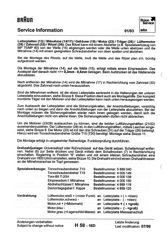

ich habe bei meiner Küchenmaschine Typ 3210 die Leiterplatte gewechselt nun läuft sie nur noch auf höchster Stufe und lässt sich nicht regeln. Ich habe den Verdacht das ich die Kabel falsch angeschlossen habe (ich hab vergessen mir die belegung aufzuschreiben), kann mir hier einer helfen??

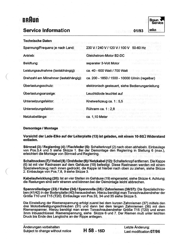

hallo unbekannter,
aus der anhängeden service-information kannst du
die verdrahtung ersehen.
gruss
günter

Super DAnk!!!!
