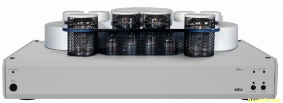

Es gibt von Mesa Boogie einen superschlanken, hochwertigen 2x20 Watt RMS Stereo-Röhrenverstärker aus dem Musiker-Anlagenbereich mit nur ca. 50 Millimeter Bauhöhe.
Ließe ich sowas mit ein paar Modifikationen nicht in ein PA 4 Gehäuse stecken?

Hallo Ganzbaf,
wie bei Radio Eriwan: Im Prinzip ja....
aber:
- das Ding kostet neu ca. 1300€, gebrauchte werden auch nicht gerade verschenkt
- es ist für Musiker ausgelegt, nicht als Endverstärker einer Stereoanlage
- 2x20 Watt??? da ist ja der Regie 350 besser!
- Für den Einbau brauchst Duch ein PA4 Gehäuse!
Ergo: Für das Geld lieber einen komplett überholten PA4/2 kaufen, da weiß man was man hat!!!

Bis auf Kleinigkeiten bin ich einer Meinung mit Fiasko.
2x20W eines Röhrenverstärkers sind mehr als ausreichend, zumal fast immer in ClassA gemessen. Verzerrungen bei Röhre sind auch wesentlich unkritischer, als bei Transistoren.
Reizen würde mich das auch mal, aber die thermischen Probleme sind sicher nicht so einfach in den Griff zu bekommen.
Das sind aber amerikanische RMS-Musikerwatts, keine nach DIN sowieso von 1965 Mir würds wohl langen.
Vom PA 4 bräuchte man sicher nur die Frontplatte. Als Gehäuse taugt sicher ein T1/C1. Die Präsenzregelung könnte man stilllegen, die Schaltung/Übertrager anpassen? Bin leider kein richtiger Röhren-Elektroingenieur ;-s

Ich mach seit Jahren Umbauten. Ohne Tricks bleiben da nicht viel mehr als 5cm übrig. Ich bin aber eh komplett ausgelastet. Bei mir steht auch ein Mediacenter auf Grundlage des Dune HD Max. Ist schon recht weit. Wenn ich Front, Bodenblech, Rückwand fertig habe, mache ich mal nen eigenen Thread für auf.
2x20 Watt reichen natürlich aus.
An geeigneten Lautsprechern.
Die üblicherweise mit der Atelier Anlage verwendeten Lautsprecher gehören aber wohl eher nicht in diese Kategorie.
Trotzdem habe auch ich schon mal über einen Röhrenverstärker für die Atelier Anlage nachgedacht
Es macht in meinen Augen aber keinen Sinn den kompletten Verstärker in das Gehäuse zu quetschen.
Mein Plan wären Monoblöcke in Gehäusen mit halber Breite gewesen.
Röhren und Übertrager stehend. Entweder frei oder in einem Käfig.
Es gibt auch Ringkernübertrager, so dass man diese zur Not auch im Gehäuse unterbringen kann.
Darüber, ob sich eine solche Konstruktion unter Design Aspekten vertreten lässt, lässt es sich bestimmt trefflich streiten

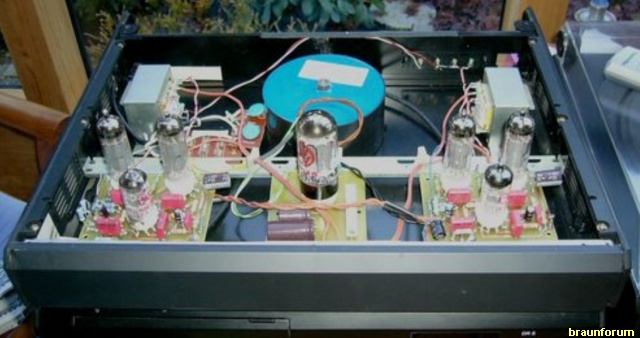

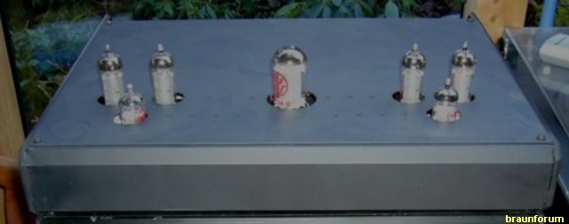

Mir spukt diese Idee auch schon ne Weile im Kopf herum, seit ich mit dem CSV 60 meinen ersten Röhrenverstärker bekommen habe, noch mehr!
Die atelier-Gehäuse sind, wenn man mal alle Knöpfe oder Display sich wegdenkt, schließlich schlichte Kästen mit gefasten Kanten. Bei den Plattenspielern fügen sich die außenliegenden oberen Elemente, wie Teller, Tonarm, Haube etc. gut in die Optik ein, lockern die bewußte Schlichtheit der Gesamtanlage etwas auf.
Ein ähnlicher optischer Akzent könnte auch von freistehenden Röhren, Trafos etc. gesetzt werden.
Mein früherer Gedanke ging in Richtung Monoblöcke im halben atelier-Gehäuse. Mittlerweile habe ich mir einen Röhrenverstärker zugelegt, dessen Innenleben gut ins normale atelier-Format paßt, außer dem Front-Einschaltknopf gibt es kein Bedienelement, die acht Röhren etc. stehen nach oben heraus und füllen die Oberseite gut aus.
Das Ganze soll in ein P1-Gehäuse, wobei ich die größte Herausforderung darin sehe, das Gehäuse innen soweit zu verstärken, daß das schwere Röhrenverstärkerchassis stabil gehalten wird.
Jetzt braucht es "nur" noch Zeit und Muße die Idee umzusetzen... - zusammen mit CC4 und CD4 finde ich die Kombination dann eine schlichte, aber interessante Anlage fürs Wohnzimmer. Der Klang des Röhrenverstärkers, natürlich schon ausprobiert, ist jedenfalls prima!

...und was soll ich alter Schachtelstapler dann machen ;-?
Ich muß die Röhren nicht unbedingt sehen, der Klang langt. Ist ja auch völlig "braununtypisch"
Oder die Röhren nach VORNE liegend montieren. Hinter einer T1/A1 Klappe versteckt. Wenn man es leuchten sehen will, öffnet man einfach schnell die Luke und alle Umstehenden werden blass vor Neid ;-ä
Aber die P1 Front aus Alu kannste womöglich auch vor ein stabiles C-Gehäuse klemmen.

Dies sind alles Eigenschaften, die den Verstärker zwar für den Einsatz als Gitarrenverstärker prädestinieren, ihn jedoch als HiFi-Verstärker völlig ungeeignet machen.
Eine Pizzaschachtel zum Röhrenverstärker umzubauen ist jedoch eine interessante Sache. Man muss hierbei nicht nur mit der niedrigen Bauform zurechtkommen, sondern darf auch keinesfalls das Design aus dem Auge verlieren. Es müsste also im Ergebnis selbst für Jochen abnahmefähig sein.
Wenn man von einer Ausgangsleistung von 20 Watt je Kanal ausgehen möchte, so wäre zunächst zu überlegen, ob man damit leben könnte, die Röhren (und ggf. Trafos) sichtbar aus der Geräteoberseite herausragen zu sehen oder nicht.
Falls nicht, käme eine Anordnung wie beim Mesa Boogie 20/20 infrage, nämlich die Röhren liegend in der nach hinten offenen Rückseite unterzubringen. Dies bedeutete auf jeden Fall Zwangskühlung, was sich aber nahezu geräuschlos realisieren ließe. Als Netz- und Ausgangstrafos kämen aufgrund der Gehäusehöhe nur Ringkerntrafos in Frage.
Da ich bei Ringkern-Ausgangsübertragern hinsichtlich ihrer Übertragungsqualität sehr skeptisch bin, würde ich zu einer PPP-Endstufe tendieren. Es gibt zwar einen Hersteller, der auch die Herstellung von hervorragenden Ringkern-Ausgangsübertragern beherrscht (Fa. Nagra), aber es findet sich gerade auf diesem Gebiet auch viel Gegenteiliges. Die Produkte der Fa. RINGKERNTRAFO.NL kenne ich leider nicht.
Eine PPP-Endstufe erfordert nur einen recht anspruchslosen Ausgangsübertrager, der auch problemlos als Ringkerntrafo konzipiert werden kann – und das sogar noch als Spartrafo. Allerdings geben in dieser Schaltung zwei EL84 keine 20 Watt her. – Kein Problem, man nehme dafür zwei EL34, die diese Leistungsanforderung bei sehr guten Übertragungseigenschaften hinsichtlich Frequenzbereich und Klirrfaktor erfüllen.
Falls man die Röhren und den Ausgangsübertrager auf der Geräteoberseite sehen möchte, würde ich mich auch Thomas' Vorstellung anschließen und bei reduzierter Gehäusebreite Monoendstufen konzipieren. Hierbei würde ich mich jedoch für eine Eintakt-Triodenendstufe mit einer 6C33C (keinesfalls aus chinesischer Herstellung) entscheiden, die ebenfalls 20 saubere Watt liefert. Klanglich wäre das sogar die noch bessere Lösung als die PPP-Endstufe.
Beide Konzepte können jedoch bei richtiger Schaltungsauswahl und umsichtigem Aufbau zu sehr guten Ergebnissen führen.
Sicherlich gibt es noch weitere Ideen oder Vorschläge zu diesem Thema von Euch.

PA-4 Tube Amp
Sorry,
die „Kühltürme“ von T+A auf einem Atelier Gehäuse,
- geht gar nicht -
Ich persönlich würde alles in ein PA-4 Gehäuse einbauen
und die Röhren unter den Kühlschlitzen liegend anordnen.
Im Prinzip dort wo jetzt die Leistungsendstufen verweilen.
Kühlung ist dann durch die Luftschlitze vorhanden, ein
Lüfter könnte zusätzlich, wie bei der PA4-2, eingebaut werden.
Es sollte natürlich kein weiteres Gerät darauf gestellt werden.
Dann könnte man im dunkel auch die Röhre glimmen sehen.
Pierre

Hi!
Warum nehmt ihr nicht ein VC4 Gehäuse, ich denke Defekte bekommt man für 30€ in der Bucht. Die passen dann wenigstens zu einem intakten VC4, und Platz ist auch genug vorhanden! Es wird allerdings frickelig bis man solch eine Front geschlossen hat, aber machbar wärs & auch sicher günstiger als ein PA4 Gehäuse!
An ein VC4-Gehäuse habe ich auch schon gedacht, es wäre auch eines vorhanden, jedoch gehen große Röhren mit Sockel und Platine auch schon mal über 10cm Gesamt höhe. Und leider ist und bleibt der VC4 optisch auch eine Krücke, passabel integrieren kann man ihn eigentlich nur in einem Turm oder zusammen mit dem passenden Schrank (GS5?).
Außerdem ist die Wärmeentwicklung der Röhren nicht unterschätzen. Bei meinem CSV 60 habe ich bei geschlossenem Deckel ca. 95° gemessen, ohne ca. 45°. Nach Einbau eines Lüfters bin ich jetzt bei knapp unter 60°.
Ein weiteres Gerät auf einen Röhrenverstärker zu stellen ist keine Option, ich schätze auch, daß bei ausreichender Kühlung der/die Lüfter ziemlich störende Geräusche erzeugen würden; das Geräusch des Luftstromes kommt noch zum Betriebsgeräusch des Lüfters.
Den T+A Röhrenverstärker finde ich übrigens von Hause aus eher häßlich, zu verklüftet und daher optisch unruhig. Er erinnert etwas an Öltanks einer Raffinerie. In grau fällt das umso mehr auf.
An Florian: Was hast Du denn auf der (sehr schönen) Monoscope-Seite konkret gemein?
Schöne Grüße
Thomas[/list]
Schöne Grüße
Thomas[/list]
