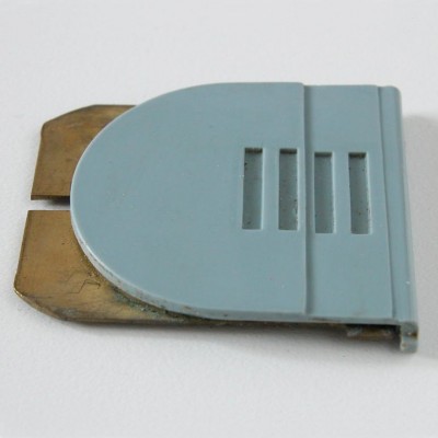

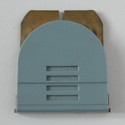

DIE REPRODUKTION:
Diese Reproduktion erfolgt in 3 Schritten: FORM – FARBE – FUNKTION.
Die ersten beiden Schritte müssen zwingend bestritten werden, der letzte Schritt – die Funktion – wäre ein Goodie, wenn die ersten beiden Schritte gut gelingen.
Ich muss von vornherein erwähnen: Ich habe keinerlei Zugang zu 3D-Druckern, Fräsmaschinen, CNC-Maschinen oder Lasercuttern. Daher muss alles in Handarbeit erfolgen.
Als Material habe ich mich für Polystyrol-Modellbauplatten entschieden. Mit diesen habe ich schon während meines Architektur-Studiums gerne Modelle gebaut.
Es gibt die Platten in vielen verschiedenen Stärken. In meinem Fall kamen 0,5mm, 0,75mm und 1,00mm-Platten zum Einsatz. Verklebt wird das ganze mit Dichlormethan,
welches den Kunststoff anlöst und quasi verschweißt.
Hier ist die Ausgangsbasis. Deckel fehlt, als Vorlage dient das Gehäuse, sowie Fotos vom Deckel aus dem Netz:
Das ist das Equipment, was benutzt wurde:
Leider habe ich zwischendurch keine Fotos gemacht, daher gibt es keine Bilder der Einzelteile.
So sah es aber nach Fertigstellung aus:
Hier das formal fertige Deckelchen:
Und hier im eingebauten Zustand:

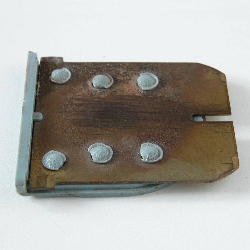

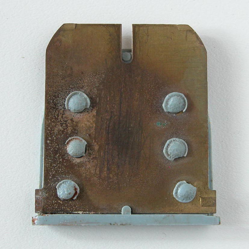

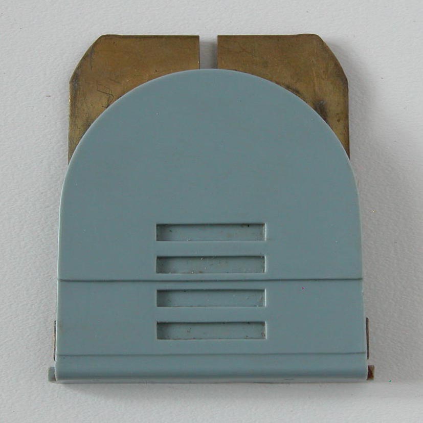

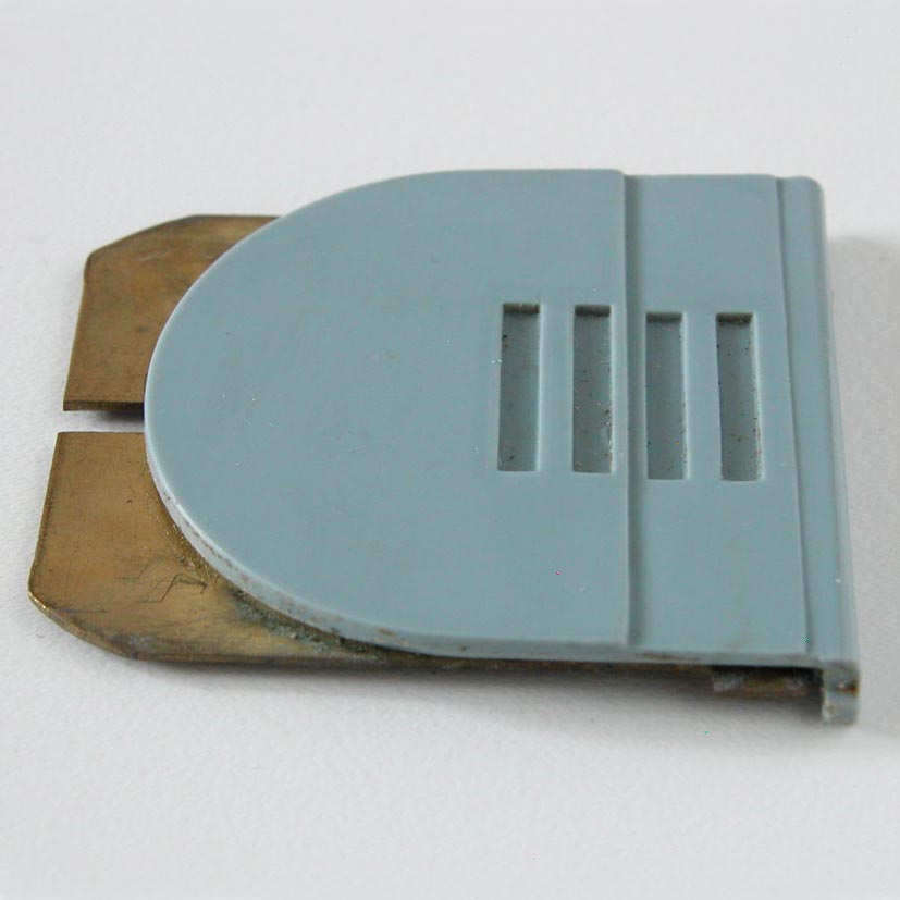

hallo jürgen,
wie ich werner ettel kenne, hilft er dir sicherlich.
hier fotos des deckels.
grüsse
günter

WOW! Danke für die Bilder!
Jetzt verstehe ich die Funktion des Deckels, als Leiterplatte für die Batterie besser.
Die "Leiterplatte" lässt sich wahrscheinlich recht einfach aus einem passen dicken Stück Messingblech reproduzieren...
Meinst du mit "weiterhelfen" bei Herrn Ettel, dass er mich den Deckel rausnehmen und anschauen lässt, oder dass er eventuell sogar Ersatz für meinen Deckel bzw. ein Ausschlachtgerät haben könnte?

SOOO....
Meine Nachfertigung des Batteriefachdeckels ist fertig.
Das Ergebnis ist weder in Form noch in Farbe perfekt, und von Funktion will ich erst garnicht sprechen.
ABER: Ich bin mit dem Ergebnis soweit erstmal ganz zufrieden.
Vielleicht mache ich irgendwann noch einen Anlauf und baue noch einen Deckel und bestelle die 3 potentiell passende Farbe aus dem NCS-Farbsystem. Die beiden Farben die ich bestellt hatte waren jeweils leicht zu hell und leicht zu dunkel. Also ein Mittelton hätte wahrscheinlich perfekt gepasst...
Genug geschrieben! Hier noch 2 Fotos. Bildet euch selber eine Meinung...
