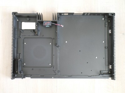

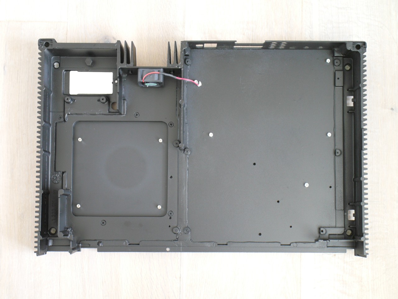

falls Dir das Gehäuse nach der Bearbeitung des Mittelstegs zu instabil erscheinen sollte, hilft das Einkleben einer Bodenplatte.
Das habe ich bei meinem Receiver seinerzeit auch so gemacht.
Dateianhang:

gute Idee. Welches Originalgerät aus der Slim-Line Reihe war Grundlage. Hast Du die Stege raus geflext, oder wie hast Du die entfernt? Womit hast Du die Platte eingeklebt? Hast Du eventuell eine Zeichnung für die Bodenplatte? Mit welchem Farbton ist das dann lackiert worden? Fragen über Fragen, aber ich bin blutiger Slim-Line Laie.

Zuerst mal eine Frage an Thomas: Wie hast Du Deinen T301 so gut entkernen können? Bisher waren meine Arbeiten an dem Frontinnenrahmen beschränkt auf eine Bügelsäge. Ist der Rest raus geflext worden?
Auf den Bildern ist der Tastensatz in die T301 Front eingepasst zu sehen. Außerdem das Gerät mit aufgesetztem Deckel. Das passt alles schon mal sehr gut. Der Teufel steckt aber manchmal im Detail. 8) Der Quarz trägt um ca 1mm zu sehr auf, sodass er gerade so am Frontinnenrahmen an lag. Also habe ich den Bereich auch ausgesägt. Es geht im Endausbau dann nur ein auf Länge angefertigtes USB Kabel zum MacMini und zwei Kabel zur Eject Funktion des Laufwerkes. Wie man auf dem Bild sehen kann, ist das alles steckbar ausgeführt.

ich habe größtenteils auch mit einer Bügelsäge, oder auch nur mit deren Sägeblatt gearbeitet.
Das geht ganz gut, wenn man das Blatt mit einem Handschuh festhält.
Am Schluss ist dann Feilen angesagt.
Hilfreich könnte auch eine Minibohrmaschine mit Trennscheibe sein.
Geklebt habe ich mit 2k Metallkleber.

2ter Versuch mit der Innenblende war erfolgreicher. Ich habe wieder einen T301 als Ausgangsbasis genommen. Dann hatte ich noch eine Innenblende eines A301 übrig. Daraus habe ich dann die jetzige Blende zusammen gesetzt. Die Tuner Innenblende hat links nur 2 Löcher für Schalter, der M301 hat aber 3 vorgesehen. Tasten funktionieren einwandfrei. Auch den Ausbruch der USB Buchse habe ich in der Innenblende bereits durchgeführt. Ich habe noch aus uralt Umbauten Platinen für USB und MMC Karten übrig. Die setze ich dann ein, dafür muss aber der Alu Rahmen an der Stelle noch bearbeitet werden. Die Tasten funktionieren von der Funktion einwandfrei. Habe die Platine mal an meinen Windows USB Anschluss gesteckt und Contour Shuttle ist sofort gestartet.
Dazu mal ne Frage an die Runde, weil ich absolut kein Apple Fachmann bin. Seb hat einen MacMini eingebaut. Er verwendet das eingebaute Laufwerk ja nicht. Kann ich nicht auch einen Server von Apple rein bauen? Der ist von der Grundfläche etwas größer, aber gerade mal 3,6mm hoch.
