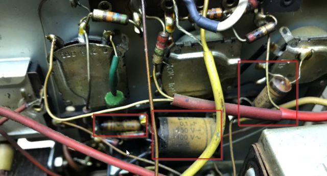

Ich habe folgende 3 Papierkondensatoren entdeckt:
- 100 nF - 250V Gleichstrom, 100V Wechselstrom, Axial
- 4700 pF - 500V Gleichstrom, 220V Wechselstrom, Axial
- 100 pF - 500V Gleichstrom, 220V Wechselstrom, Axial
Meine Suche in den Webshops hat diese Alternativen gefunden, wäre schön wenn mir jemand bestätigen könnte ob ich den richtigen Ersatz ausgewählt habe:

also die ersten beiden sind OK, die kannst Du verwenden, wobei Du bei dem 4700pF darauf achten musst das der zwei Anschlußdrähte auf jeder Seite hat, entweder beide anlöten oder einen abschneiden. Beim 3. Kondensator bin ich etwas irritiert, Du schreibst hier in Deiner Liste 100pF, der bei Pollin hat aber 1000pF oder 1nF, er ist um den Faktor 10 größer.
Etwas passt da nicht, entweder Deine Angabe hier oder das bei Pollin ausgewählte Bauteil. Wie ist Dein Kenntnisstand ?
Du schreibst hier im Forum: z.B. 250V Wechselstrom ! Sorry, aber das passt nicht zusammen, Volt ist die elektrische Spannung und Ampere der elektrische Strom ! Ich gehe davon aus Du bist noch am lernen und in der Elektronik und Elektrotechnik noch nicht so fit. Solche grundlegende Fehler solltest Du versuchen zu vermeiden. Also nochmal zum lernen:
Volt=Elektrische Spannung
Ampere=Elektrischer Strom
Watt=Elektrische Leistung
Ohm=Elektrischer Widerstand
Zu diesem Thema wirst Du auch bei Wikipedia einiges finden wenn Du da vielleicht noch Nachholbedarf hast, auch zur Funktion der elektronischen Bauteile. So, nun kläre das noch mit dem 3. Kondensator, ob 100pF oder aber 1000pF und dann kann es weiter gehen. Wünsche ein angenehmes Wochenende.
Was mir bei Deinen Bildern gerade noch aufgefallen ist: Im SK5 sind offensichtlich jede Menge Kohlemassenwiderstände verbaut, vor allem die die höhere Werte haben werden sehr gerne total hochohmig und sind damit defekt. Man sollte die mal nachmessen, besonders im NF-Teil, und bei Bedarf austauschen (nicht alle). Und noch ein Hinweis: Du kannst natürlich auch radiale Kondensatoren verwenden, sieht zwar nicht so schön aus und oft haben sie zu kurze Anschlussdrähte, aber elektrisch ist das ansonsten kein Problem.

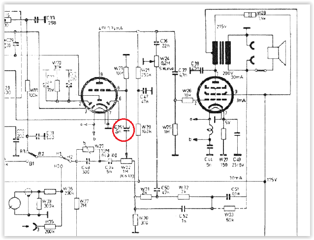

Einer der Kondensatoren aus Papier ist 3 Polig "ERO 4700pf/200 Volt"
Leider finde ich dazu nichts im Netz.
Hat jemand von euch eine Quelle, wo ich einen passenden Ersatz kriegen kann?

bei dem von Dir genannten Kondensator handelt es sich vermutlich um C35, das hast Du nicht geschrieben. Es ist nicht wirklich ein Kondensator mit drei Anschlüssen, es handelt sich wahrscheinlich um einen abgeschirmten Kondensator, er hat Außen eine Metallfolie die an Masse angeschlossen wird und brummen verhindern soll. Im Schaltplan den ich habe ist allerdings kein geschirmter Kondensator eingezeichnet. Du kannst den Kondensator erst mal mit einem ganz normalen mit 4,7nF/400V oder höher ersetzen, sollte ein Brummen auftreten (durch die hohe Verstärkung der NF-Triode in der EABC80) kannst Du einige Windungen dünnen Schaltdraht um den Kondensator wickeln (eventuell mit Kleber fixieren) und einseitig an Masse anlöten, sollte es nicht brummen ist das nicht notwendig. Wünsche ein schönes Wochenende.
