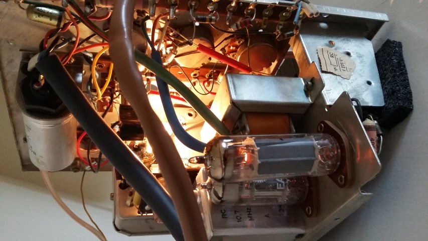

bin seit heute neu hier. Und besitzer eines "Schneewittchensargs", nein eines SK55, Fabr. Nr. 20814*
Spielt wunderbar. Bisher noch nichts ausgetauscht (auch die Koppelkondensatoren nicht...)
Da ich das Chassis zu Reinigungszwecken ausgebaut hab, hab ich festgestellt, dass das Chassis 12V gegen Erde führt...
(Röhrenheizspannung Masse läuft wohl hierrüber)
Ich wollte einen bluetooth Audioempfänger über Phono/Dipolstecker anschliessen... Problem?
Kann man das Chassis "erden"? Brummt schon nicht unerheblich (was wohl eher den fehlenden Siebelkos geschuldet ist)

Was bezeichnest du mit Erde ? Wie und womit hast du gemessen ? Das Gerät wird über einen Transformator mit Spannung versorgt, hat also einen vom netz getrennten eigenen Stromkreis. Das Blechchassis ist auch hier wie üblich das Geräte-Nullpotential. Es gibt keine elektrische Verbindung zwischen Chassis / Gehäuse und Stromnetz.

Mit Chassis meine ich nicht das Gehäuse, sondern den Bauteilträger. Gemessen habe ich Chassis gegen Erdung Steckdose, also Potentialausgleich. Hier zeigt das Digitalmessinstrument 11,8V Gleichstrom an...war auch zu spüren...Auch der Durchgangsprüfer am Schraubenzieher lässt die Glimmlampe aufleuchten. Sind z.Glück nur 12V.
Normalerweise ist das Gehäuse ja nicht geerdet. TRafo und Röhreneinheit (also das Radio/Verstärkerteil) stehen separat.

Das Chassis ( Rundfunkteil ) ist durch den Transformator eine separate elektrische Einheit. Da dürfte, egal ob gegen Steckdosen Erdung oder Null oder Phase nichts zu messen sein. Und schon gar keine Gleichspannung. Die Röhren werden mit 6,3 Volt Wechselstrom geheizt. Die Glimmlampen in den Phasenprüfer-Schraubendrehern haben sogar einen Vorwiderstand. Ohne den fangen sie auch erst bei ca. 60 Volt an leicht zu glimmen.

Hallo, scheint am Massepol des bluetooth Empfängers zu liegen, der an PIN 2 der TA Buchse klemmt.
Wie beim Wasser ist der Elektronenfluss unergründlich. Beliebt halt hin und wieder zu tunneln...
Abgeklemmt sind nur 0,5V WECHSELSTROM zu messen. (Gleichstrom war ein Ablesefehler bei der Skala, sorry.)
