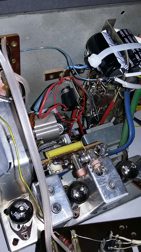

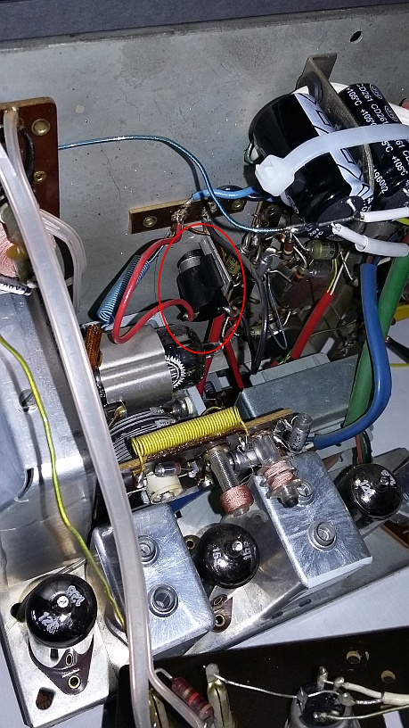

Hallo ueb137 (?)
Ich denke ähnlich wie bei meinem sk55: in der Mitte des Montagebleches (von unten gesehen, wenn man die untere Abdeckplatte abschraubt. (7V Birne) Die Birnenfassung kann man nach hinten herausziehen und so das Birnchen auswechseln.
