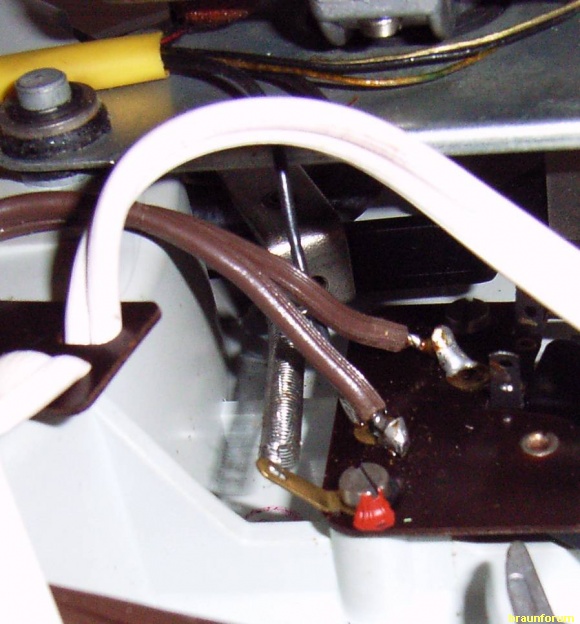

auf Deinem Bild kann man erkennen, dass die Feder, die Simon's Bild zeigt zumindestens am Arm richtig eingehängt ist ( Feder am Drehgelenk links vom Reibrad). Das rechts vom Reibrad zu sehende Loch ist immer unbenutzt.

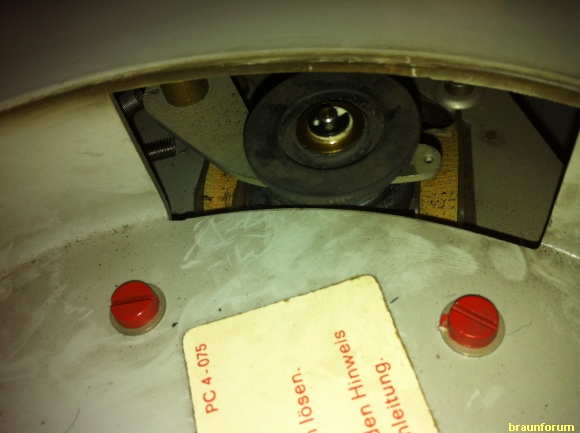

Ist der Arm frei und leichtgängig beweglich? Er hat zwei Drehpunkte, beide müssen leichtgängig sein. Funktioniert die Geschwindigkeitsumschaltung? Das Reibrad muß sich dabei rauf und runter bewegen.
Die von Simon angesprochene Feder zieht das Reibrad gegen die Stufenwelle des Motors und den Aussenrand des Plattenspielers. Wenn alle Stricke reissen, kann man an der mit rotem Sicherungslack gesicherten Scraube (vorne in Simon's Bild) die Federspannung erhöhen.

habe gerade gesehen, das Bild von Simon zeigt einen PC3, Du hast einen PC4. Die Mechanik ist im Prinzip ähnlich, aber beim PC4 wird die Feder erst durch den Einschalter richtig gespannt. Hier ein Bild mit dem Netzschalter auf 0:
Die Schraube zum Nachspannen ist hier hellblau gesichert.

Meine Feder "links" ist die von dir, Gerhard, fotografierte Feder, die mit einer Schraube mit blauer Sicherungspaste gesichert ist, fest gemacht.
Sie ist im Zusant "0" komplett entspannt und bei "I" leicht gespannt. Zieht aber den Arm für das Treibrad zurück (wenn ich locker gegenziehe).
Beide Gelenke sind leichtläufig - Lager vom Plattenteller und vom Treibrad sind gesäubert und geölt. Der Geschwindigkeitsumschalter funktioniert soweit auch tadellos.
Ich werde dann versuchen, denn die Feder etwas mehr zu spannen.
Hier noch mal zwei Bilder für's Archiv ;)

meine Feder scheint mir deutlich stärker gespannt: anbei das Bild in eingeschalteter Stellung. Die Feder mißt dann von Einhängepunkrt zu Einhängepunkt etwa 45 mm.
Auch im Aus-Zustand ist meine Feder ganz leicht gespannt.

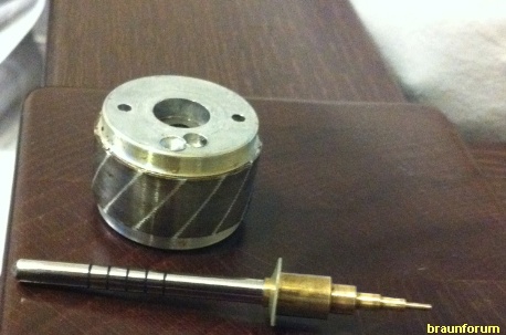

Und.. nun habe ich Anker & Welle in der Hand. Und sag mal... wie hängen die eigentlich zusammen? Der Anker kann sich ja drehen, muss die Welle aber gar nicht mitnehmen - wie geht das? Ist das normalerweise irgendwie ne Presspassung oder so? Ich verstehe das nicht :/
Ich musste ja den Anker von der Welle abziehen, sonst hätte ich das Lager ja nicht reinigen können.

Okay - ich nehme an, Welle und Anker waren mit Epoxidharz verbunden (da war was gelbes am bröseln). Werde mir jetzt zum verbinden der beiden Teile Epoxidharz bestellen oder gibt es da was geeigneteres?

Die Stufenwelle ist mit einer Klemmschraube befestigt, wenn man die löst, kann mann Stufenwelle und Lagerschild abziehen. Mich wundert, dass Du die Verklebung lösen konntest, aber vielleicht war sie sowieso nicht mehr fest und dadurch Ursache des langsamen Drehens. Zum Kleben empfehle ich UHU plus Epoxykleber, gibts in jedem Baumarkt.
