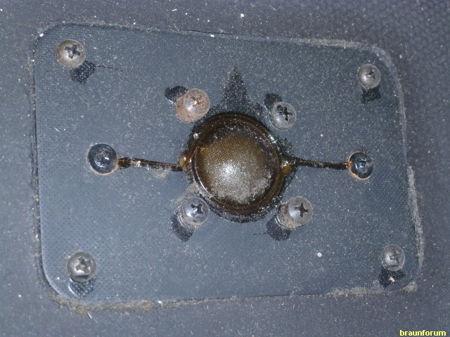

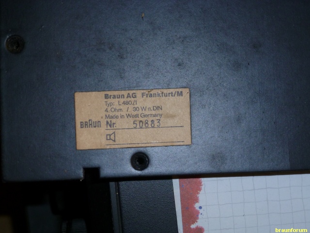

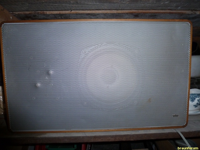

Hallo, nachdem Probelauf meiner beiden L480/1 an meine Regie 450S musste ich leider feststellen, dass der eine LS knackst und wohl einen Wackler hat. Der andere ist tadllos. Hinten befinden sich mehrer kleine Schrauben am Rand und zwei Grosse in der Mitte. Öffnen lässt er sich jetzt trotzdem nicht? Ich habe hier schon einen Thread für das Gitter entfernen gefunden, aber nicht für hinten. Hat da jemand Ehrfahrungen? Ist da noch was geklebt? Das Gitter müsste ich auch etwas ausbeulen.

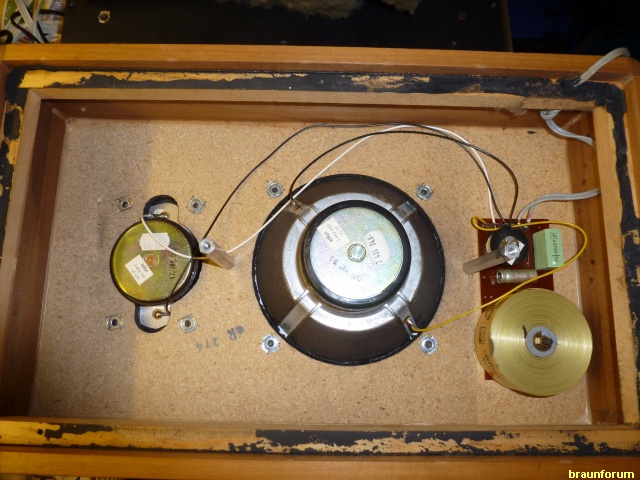

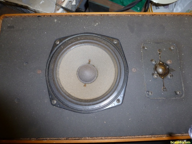

So gehts:
1. Mit Rainer telefonieren
2. Mit ein bischen Mumm und Fingerspitzengefühl an den Patient
3. So siehts aus:
Die "Minus-Beulen" kommen durch die zwei längeren Schrauben am Hochtöner. Quasi
eine Art Schutz gegen das Eindrücken. Hier prahle ich mit Wissen von Rainer
Wenn das so weiter geht, sehe ich mich noch löten auf meine alten Tage...
3. So siehts aus:

hallo wetterauer, andreas,
wenn du noch nicht an den frontgittern der boxen mit den beulen warst,
habe ich eine fachlichen tip für dich ( und allen interessierten )!!
was die beulen in den gittern "gefertigt" hat, hast du ja schon beschrieben.
mit gefühl und recht einfachen hilfsmitteln bekommst du die frontbleche wieder hin.
habe mal dies per post bekommen:
CM 6 -wirkich super verpackt- ich hatte tränen in den augen
passendes weich-holz als unterlage in den schraubstock eingespannt- innenabmessungen der blende fast passend. defektes frontgitter plan auf das holz aufgelegt und mit (!!!) gefühl auf der sichtseite des frontgitters mit großvolumigem
hartholz und 500 gr. hammer das teil gerichtet.
anmerkung= die energie zur deformation muss aufgebracht werden um das lochblech in den ursprung zurück zu bewegen-- nicht mehr, aber auch nicht weniger
das ergebnis, ohne lackdefekt und neulackierung:
gut, ich bin auch anteilig spengler von beruf, aber mit gefühl sollte dies auch dir gelingen- möglicherweise ohne sichtbare folgen !!
ist der lack beschädigt, hilft nur eine neulackierung
so habe ich auch meine M 10 Blende ansehnlich gemacht ( aber mit neulackierung )
gruss aus der pfalz
gruss aus der pfalz

Danke Kalle, mir fehlte nur eine Meinung. Ich habe mir einen "neuen" Hochtöner bestellt und baue ihn dir Tage ein. Das Gitter konnte ich einfach lösen Dank Rainer.
Re: L480/1 öffnen?
So neuer HT ist drin, Sound ist für die aktuelle Claas D China Karte schon super, Tausch hat sich definitiv gelohnt !
