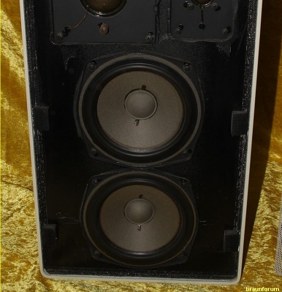

#1 Beitrag von Fiasko » 31.05.2010, 14:38
Was issn das für ein brauner Ring um die Sicke?

#2 Beitrag von derlange » 31.05.2010, 15:02
Hallo Jochen,
da müßte ich heute abend einmal einen Blick auf meine werfen. Ich meine, das ist ein Filzring, hat aber auf jeden Fall nichts mit den Sicken zu tun.
DerLange

#3 Beitrag von Norbert » 31.05.2010, 15:23
ich tippe auch auf einen Filzring zur Dämpfung, damit man die Chassis quasi direkt auf eine Schallwand hinter das Austrittsloch montieren kann. Bei der Montage von vorn wie bei der LV 720 hat dieser keine Funktion.

#4 Beitrag von derlange » 31.05.2010, 15:28
Hallo Norbert,
das klingt plausibel, aber bei welchen Braunboxen wurden die Chassis denn so montiert. Das gab es meines Wissens nur bei den kleinen Brüllwürfeln (L 320er Reihe).
DerLange

#5 Beitrag von Norbert » 31.05.2010, 15:40
Hallo Langer,
ich wüßte jetzt auch keine andere Braun-Modellreihe als die L 320, bei welchen die Chassis von hinten montiert wurden. Ich habe gerade mal bei meinen L 710 hinter das Gitter gesehen, auch da haben die Basschassis diesen Filzring.

#6 Beitrag von Rainer Hebermehl » 31.05.2010, 19:06
Hallo Freunde,
es ist der Pappscheibenring zwischen Blechkorb und Gummisickenring. Alle Tieftöner der 18cm- Serie ( L530, SM1001,SM1002, L710, L715, LV720 ) haben diesen Ring. Es kommt auf dem Foto nur nicht so deutlich `raus.

#7 Beitrag von Norbert » 31.05.2010, 19:23
Danke Rainer,
nachdem ich die Frontblende vollständig entfernt hatte, war dieser Pappscheibenring unter der Sicke deutlich erkennbar.
