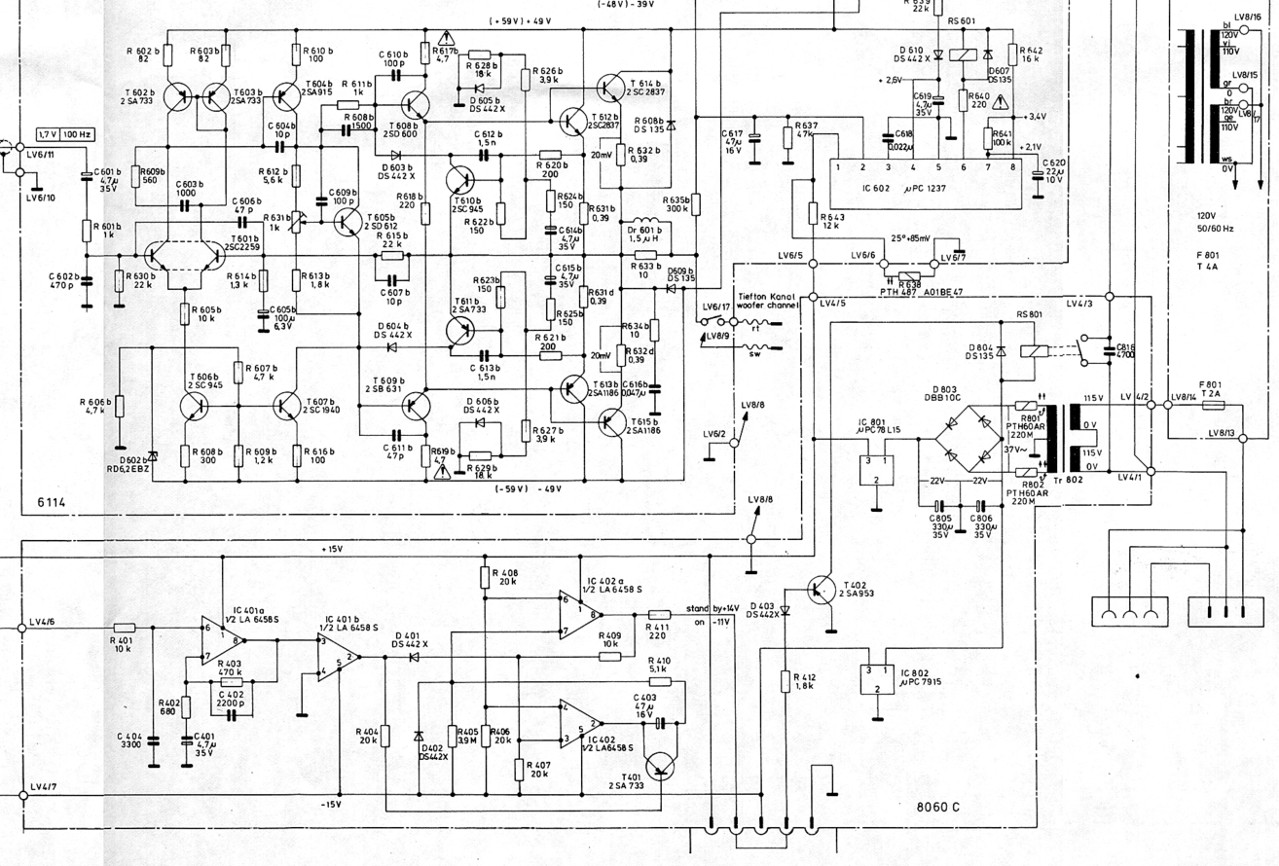

folgendes Problem: Ich nutze die LS150 mit PA1 als Frontsysteme in einem 5.2.4-Setup. Dies häufiger auch bei sehr leisen Pegeln, so dass sich die PA1 nach ca. 3 Minuten mit vernehmbarem Klick abschalten. Kommt dann eine lautere Stelle, schalten sich die PA1 wieder mit "Doppelklick" (Standby/LS-Verzögerung) ein.
Um die LS150 jetzt dauerhaft eingeschaltet zu lassen (sie werden/würden zentral geschaltet), könne man sehr einfach die Pins des StandBy-Relais verbinden. Soweit, so gut. Aber ich würde erwarten, dass dann trotzdem die StandBy-Schaltung das entsprechende Relais weiterhin ansteuert und das nervige Klicken bleibt.
Wenn ich mir die Schaltpläne sowie Platinenlayouts der PA1 ansehe, so ist auf der Standby-Platine ein 5-pol. Steckverbinder, der die Widerstände R411 und R412 verbindet. Dies ist auch als Brücke in den Schaltplänen so verzeichnet. An dem Stecker liegen an den anderen Pins +15V, -15V sowie Masse an. Im Schaltplan ist an einem OpAmp-Ausgang die Note "+14V StandBy, -11V On" vermerkt.
Ich bin leider zu sehr Laie und würde Euch daher gerne um Rat fragen, ob es möglich wäre, das gewünschte Verhalten des Dauer-On der PA1 hierdurch zu erhalten, indem man über den 5-pol. Steckverbinder auf den Vorwiderstand R412 zum StandBy-Relais Schalttransistor die -15V legt.
Anbei einige Bilder zur Referenz:
StandBy-Platine: Relais RS801 schliesst Header LV4/3 mit LV4/2 kurz. Rechte Seite, oben ist der 5-pol. Steckverbinder zu sehen. Verbindet aktuell untersten Pin mit mittlerem Pin. Zweitoberster Pin führt +15V, Zweitunterster Pin führt Masse, oberster Pin führt -15V.
Schaltbild, leider akzeptierte Forum keine höhere Auflösung.
Blick auf StandBy-Platine. StandBy-Relais oben rechts, Steckverbinder oben links.
Habt Ihr einen Rat für mich? Vielen Dank für jeden Tip!
LG
Carsten

anbei nochmal Links zum Servicemanual PA1 sowie separater Schaltplan. StandBy-Schaltung ist unten rechts.
Servicemanual PA1
Schaltplan PA1
Vielen Dank, LG
Carsten

Hallo Carsten,ich würde einmal die Pins des Relais brücken und dann am 5pol Stecker,die Leitung die zum Schalttransistor geht, auf Masse legen.

#5 Beitrag von cguenther » 11.04.2017, 15:19
@Thomas, ok, danke, wieder etwas gelernt. :-)
@Gerhard: Ok, so werde ichs machen.
LG
