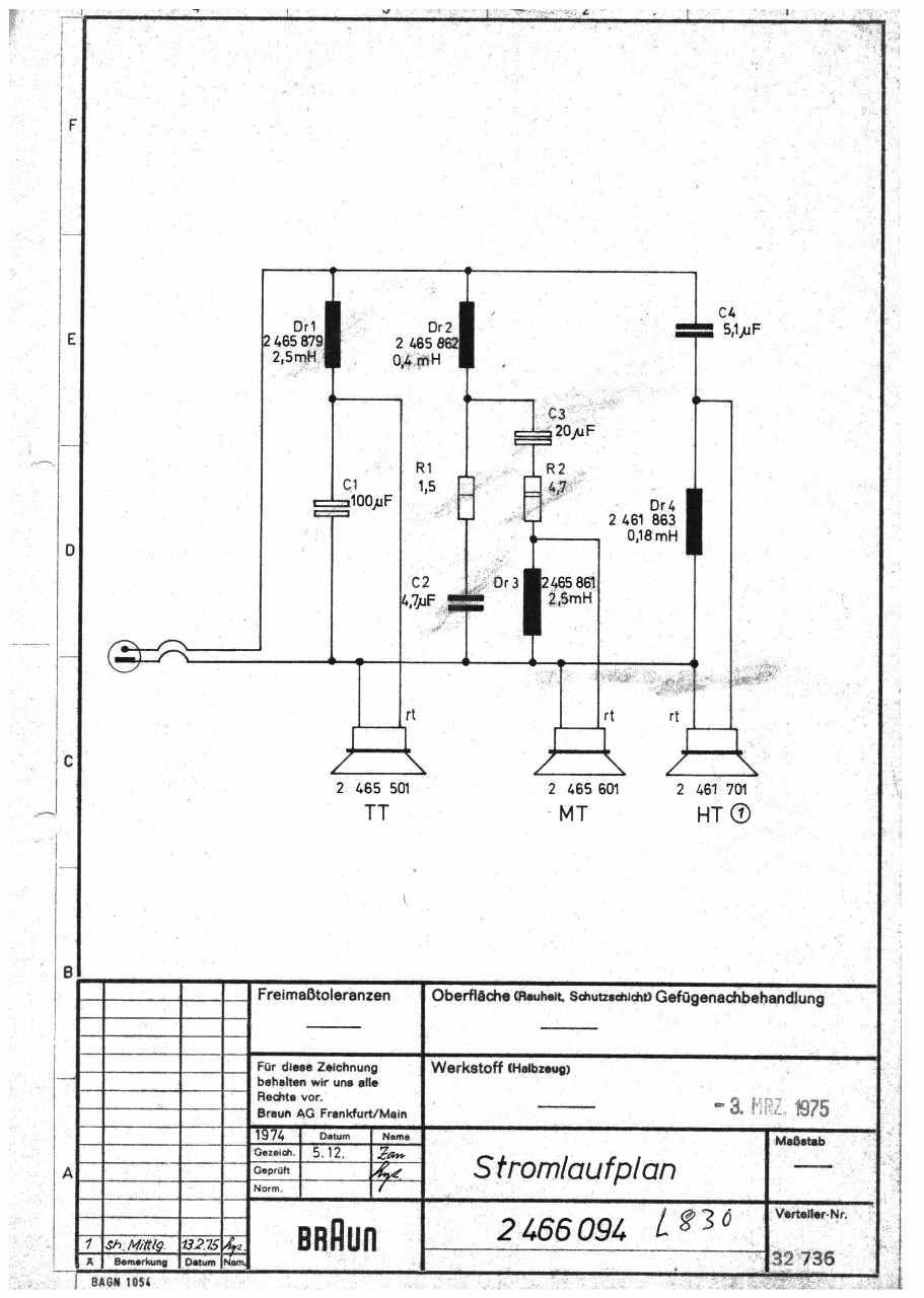

Mir sind, vor ca. 1 Jahr Braun L830 in die Hände gekommen, leider waren diese nicht mehr zu Retten (Sicke und Membran defekt (bei beiden L830)). Ich habe die Lautsprecher auseinander gebaut
und habe aber die Frequenzweichen und Gehäuse behalten. Was mich interessiert, ob für die Braun L830 ein Schaltplan (inkl. Angaben der Werte für die Bauteile) für die Frequenzweiche gibt?
Wer kann helfen?

Hallo Jürgen,
ich habe gerade einmal nachgeschaut. Von der L830 habe ich leider keine Unterlagen
Wenn Du die Weichen noch hast, sollte man doch aber relativ einfach den Schaltplan anhand der Leiterbahnen rauszeichnen können. Die Werte der Bauteile müssten drauf stehen.

Hallo Thomas
Die Widerstands- und Kondensatorenwerte stehen auf gedruckt auf den Bauteilen, aber nicht
die Spulenwerte. Ich habe es versucht an Hand der Platine ein Schaltplan zu rekontruieren, aber
bin irgendwie gescheitert. Ich hatte gedacht das sich vielleicht einer die Mühe gemacht hatte oder
ein Plan der Weiche inklusive der Werte aller Bauteile hätte.
Die Weichen habe ich noch. Allerdings habe ich jetzt den Plan die Spulen messen zu wollen.

Hallo Jürgen,
hätte ich mal nicht nur auf dem Rechner, sondern gleich bei meinen Papierunterlagen geschaut.
Da hat sich der Schaltplan nämlich doch noch gefunden Viele Grüße
ps: Ich weiß ja nicht, wie defekt die Chassis in Deinen Lautsprechern waren, aber vielleicht war es etwas voreilig sie zu entsorgen. Unser Forumsmitglied Rainer kann nämlich viele Chassisdefekte wieder beheben.
