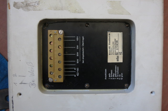

habe mich gerade als Mitglied registrieren lassen, da ich seit gestern Besitzer von ELR1 Lautsprechern aus der Ela Serie bin. Aber wie das so ist weiß ich nicht, wie ich die Lautsprecher anschließen soll. Es gibt 12 Anschlußmöglichkeiten, davon 4 für ohne Übertrager, ob ein 100 Volt Übertrager eingebaut ist weiß ich nicht , da ich die Lautsprecher nicht öffnen kann. Trotz entfernen aller Schrauben lässt sich Deckel hinten nicht abnehmen. Der Lautsprecher wiegt 10,4 Kg. Vielleicht weiß ja jemand, an welchem der Anschlüsse der Plus und der Minuspol angeschlossen werden können. Habe mal ein Foto beigefügt. Obere Reihe 2+4 untere Reihe 1+3

Leider habe ich zu den Lautsprechern keine Unterlagen, aber schon die Beschriftung mit Bleistift auf Deinen Exemplaren legt ja den Anschluss an den Klemmen 1 und 2 nahe.
Ich würde es an diesen Anschlüssen einfach mal probieren.

Glückwunsch zu Deiner neuen Errungenschaft. Diese Lautsprecher sind ja nicht gerade häufig anzutreffen. Das Anschlussbild auf der Rückseite des Lautsprechers ist in der Tat auch nicht ganz eindeutig gestaltet. Davon abgesehen befindet sich jedoch der 8Ω-Anschluss eindeutig zwischen Klemme 1 und Klemme 2.
Ob ein 100V-Trafo eingebaut ist, lässt sich am schnellsten mit einem Ohmmeter feststellen. Der 100V-Anschluss befindet sich zwischen Klemme 11 und 12. Falls Du zwischen diesen beiden Klemmen einen Widerstand von einigen zig-Ω misst, ist ein Trafo eingebaut. Ein Widerstand von ∞ deutet darauf hin, dass kein Trafo eingebaut ist. Standardmäßig wurde der Lautsprecher ohne 100V-Trafo ausgeliefert; er musste als Zubehör mitbestellt werden.
Bei einem Betrieb an einer 100V-ELA-Anlage erfolgt die Leistungsanpassung dadurch, dass je nach Leistungsbedarf eine Drahtbrücke von Klemme 1 oder 3 (diese sind parallel geschaltet) auf Klemme 5 (60W) oder Klemme 7 (30W) oder Klemme 9 (15W) gelegt wird. In diesem Fall darf natürlich der 8Ω-Direktanschluss nicht belegt werden.
Die Polung der Lautsprecheranschlüsse ist gleichgültig. Wichtig ist nur darauf zu achten, dass sie bei beiden Lautsprechern identisch ist.
