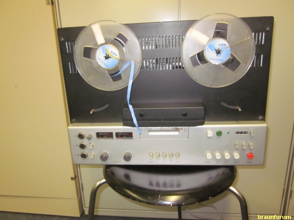

#1 Beitrag von Fiasko » 11.05.2011, 11:20
Habe gerade von einem Arbeitskollegen ein TG 1000 c/4 geschenkt bekommen (hatte er noch irgendwo eingelagert und weiß auch nicht mehr, obs funktioniert. Hab ja mit Tonbandgeräten noch nie was zu tun gehabt, mal gespannt was es so sagt.

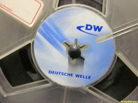

Als erstes ist mir aufgefallen, dass bei den Spulenhaltern jeweils einer der drei Flügel abgebrochen war. Nachdem ich versucht habe, die Spulen zu lösen bzw. abzubauen weiß ich auch warum. Die inneren Federn der Halterung sind total schwergängig, die linke Halterung hab ich jetzt wieder soweit, dass ich durch ziehen ein Drehen hinkriege und damit die Bandspule losbekomme. Rechts tut sich aber bein ziehen garnichts. Ist vorsichtiges Erwärmen mit einem Fön möglich oder gibts noch einen Trick?
Ist die hinter der Spule liegende Plastikgeschichte nur komplett auszutauschen oder bekommt man den "Flügelaufsatz" auch einzeln???

der "Spulenteller" (Plastikgeschichte auf dem die Spule aufliegt ;-) ist nach meinem Wissensstand nur komplett erhältlich. Ersatzteilnummer 2 206 003, hat ja eventuell BB noch im Angebot.
Wenn Du nicht unbedingt Wert auf Originalität legst, gäbe es hier eine praktikable Lösung: Spulenteller abbauen, vorsichtig aufbohren und mit einem Gewindestift versehen. Die Spule dann mit einer passenden Rändelmutter fixieren. Fertig!
Diese Variante ist bei den "alten" BRAUN Tonbandgeräten, z.B. TG 60, TG 502-504, TG 550 als Originalbefestigung der Spulen praktiziert.
Eine solche Spulenfixierung findet man auch oft bei tragbaren Tonbandgeräten z.B. Sony 520-2, NAGRA V und anderen Fabrikaten.

Teller nur komplett erhältlich.
Die 3 Kappen mit kleiner Nadel entfernen und Teller dann abschrauben.

jsbo hat geschrieben:Die 3 Kappen mit kleiner Nadel entfernen und Teller dann abschrauben.
So empfiehlt es auch Braun, dennoch geht es meist nicht ohne Kratzer ab. Besser einen Streifen Klebeband über die Kappe kleben und mit diesem die Kappe herausreißen.
