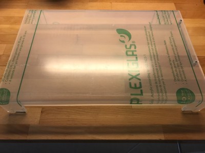

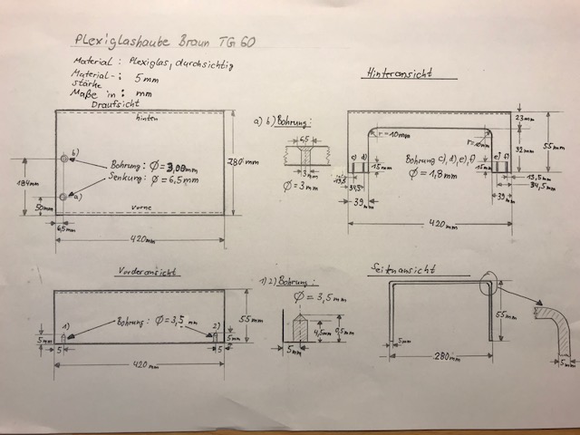

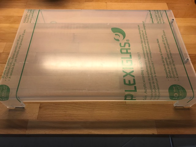

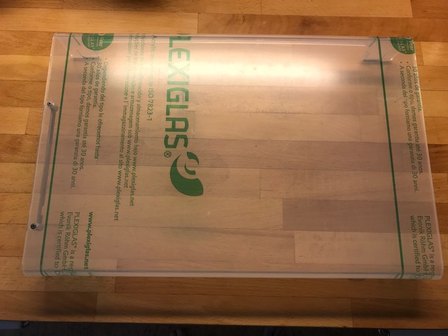

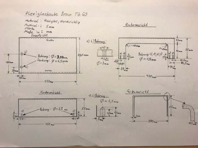

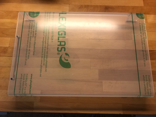

Hallo Zusammen,
nachdem ich lange nach einer Plexiglas-Haube für mein TG502
gesucht habe und mir die Angebote in der Bucht zu teuer waren,
habe ich mir eine Skizze angefertigt und die Haube von einem
Betrieb anfertigen lassen.
Gestern kam die Haube mit der Post.Was soll ich sagen?Erstklassige
Arbeit,alle Maße stimmen mit der Original-Haube überein.
Der Preis ist auch ok:100€
Sollte jemand auch noch eine Haube benötigen, würde ich noch
welche anfertigen lassen.Vielleicht gibt es ab 5 oder 10 Stück noch
Rabatt?
