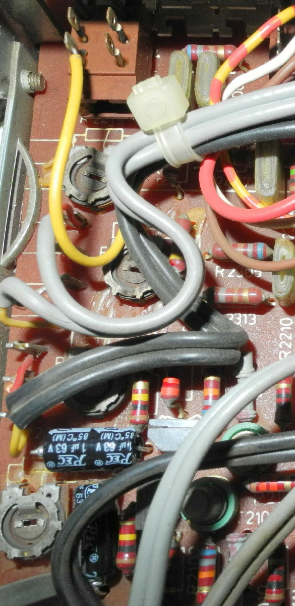

Bei meinem TG1000 lag der Fehler an den stark korrodierten Trimmern,
die auf Der Hauptplatine (von hinten gesehen) ganz links unter der auf-
gesetzten kleinen Platine verborgen sind. Als ich die erneuert hatte,
war die Kanalgleichheit wieder hergestellt.

ehrlich gesagt klingt für mich die Fehlerbeschreibung eher danach, dass der Vorbesitzer einen Aufnahmekanal wegen eines Defektes irgendwo totgelegt hat, und die Verkabelung des anderen so zurechtgefummelt hat, dass er in allen Betriebsarten monofon aufnimmt. In jedem Fall ist es sinnvoll, zuerst mal die Verkabelung zu richten, bevor man sich auf die Fehlersuche begibt.
Das Service Manual zum TG1000 findest Du als pdf z.B. hier:
http://www.tonband.net/unterlagen/braun/tg_1000_1.pdf" onclick="window.open(this.href);return false;
Da sind die Lagepläne drin, die Schaltpläne und die Bestückungspläne aller Platinen, die Belegung der Steckverbinder usw. . Auf Seite 25 und 26 des verlinkten pdf befindet sich der Übersichtsschaltplan, wo die Verstärkermodule nur als Blocksymbol eingezeichnet sind, und aus denen hervorgeht, wie die Signale im Gerät laufen. Die Schaltungstechnik des TG1000 ist zusammen mit den ausführlichen Beschreibungen im Service Manual eigentlich leicht zu verstehen, vielleicht hast Du ja jemanden, der Dir ein wenig helfen kann. Ich schaffe es leider z.Zt. nicht, komme nicht mal dazu, mein eigenes Quadro-TG1000 fertigzustellen.
Gruß Frank

Dann hast du geschrieben am Schalter Pin 8 und 9 kannst du ein rotes und gelbes Kabel sehen.
Frage : Ist die Ummantelung des Kabel schwarz ?
Das Kabel was bei mir lose hängt ist schwarz ummantelt hat drei Adern 1 davon ist auf jeden Fall gelb 100 % tig. Die zweite Ader meine ich wäre schwarz oder rot, ( bin gerade auf Arbeit müßte ich zu Hause nochmal nachsehen )
die 3. Ader sieht eher so aus wie eine Erde ich meine damit die Ader ist nicht nochmal separat ummantelt sonder ist blank durch die schwarze Hauptummantelung gezogen.
Ich hoffe ihr könnt nachvollziehen was ich jetzt meine.
Ich habe gestern mal die 3 Adern des Kabel auseinander gezwirbelt. Das Ergebniss war das die rechte Aussteuerungsanzeige auch bei nicht gedrückter Aufnahme auf das Eingangssignal reagiert hat. Das Licht blieb dabei dunkel.Die linke Anzeige blieb normal.Also ohne Funktion.

folgendes würde ich an Deiner Stelle machen:
Lade Dir zuerst mal die Servicemappe unter dem von mir angegebenen Link runter, und drucke sie ggf. aus. Den von mir erwähnten Übersichtsschaltplan klebst Du am besten zusammen weil er im pdf auf zwei Seiten verteilt ist.
Als nächstes würde ich mal nachsehen, wo das lose Kabel am anderen Ende angelötet ist - es hängt ja nur an einer Seite lose rum, wie Du schreibst.
Wenn Du die Stelle ermittelt hast, wo das Kabel herkommt, kannst Du auf dem Übersichtsschaltplan relativ leicht herausfinden, wo es hingehen muss.
Wenn das erledigt ist, würde ich eine ganz gründliche Sichtprüfung im Inneren machen. Verbastelte Stellen erkennt man eigentlich relativ leicht. Sind noch anderswo irgendwelche Kabel falsch angelötet ? Erkennt man auf einer Platine fehlende, einseitig abgelötete oder verkokelte Bauteile ?
Und wenn optisch und nach dem Übersichtsschaltplan alles wieder ok ist, würde ich nochmal einen Funktionstest machen. Denke bei allem nur daran, dass auf dem Weg vom Netzkabel bis zum Trafo 230 Volt-Gefahr herscht, und ziehe vor Arbeiten im Gerät immer den Netzstecker. Nur Mut, man muss keinen Doktortitel haben, um mit einfacher Elektronik klarzukommen. Ich schaue mal in der Zeit zwischen 17 und 18 Uhr verstärkt in mein Mail-Postfach, kann Dir aber nicht versprechen, dass ich immer sofort reagieren kann.
Gruß Frank
Re: Braun TG 1000 Aufnahme probleme
Hallo Frank
Also das Kabel kommt von der Platine ( von hinten gesehen ) unten links wo auch die Din Buchsen sind. Das Kabel kommt von der Unterseite der Platine,also nicht oben irgendwo draufgelötet.Genau wo müßte ich zuhause nachsehen.
Den link werde ich mir nachher zu Hause direkt runterladen. Drucken kann ich den zwar nicht, aber das wird schon gehen.Danke erstmal dafür.
holger

Das Kabel gehört da nicht rein. Es kommt wohl vorne von irgendeinem Spurschalter.Und es gibt noch ein Kabel was da wohl so nicht rein gehört,aber da will ich mich jetzt nicht 100% festlegen. Die anderen Kabel scheinen alle Ordnungsgemäß an ihren Platz zu sein, sofern ich das alles richtig gedeutet habe.
Hallo Braungemeinde
So, freudig kann ich berichten das TB läuft.
1. Das Kabel was zusammengezwirbelt war tatsächlich ein Original Kabel. Aber die Betonung liegt auf war.
Das Kabel ging zu dem Stereo Spurschalter. War aber an dem Stereo Spurschalter abgelötet und einfach nur da drunter gelegt. Nach durchmessen des Kabel stellte sich heraus das es wohl irgendwo eine Unterbrechung hatte.
Also es war einfach komplett stillgelegt und es wurde dafür ein neues Kabel eingesetzt.
Und da lag der Hase im Pfeffer. Das neue Kabel war einfach an einem Pin des Schalters wieder los gegangen und hatte sich wohl blöd auf einen anderen Pin gelegt.Das konnte ich so von hinten wohl nicht sehen, deshalb ist mir das wohl auch gar nicht aufgefallen. Das neue Kabel einfach nur nochmal vernünftig angelötet und siehe da, jetzt funzt alles so wie es soll.
